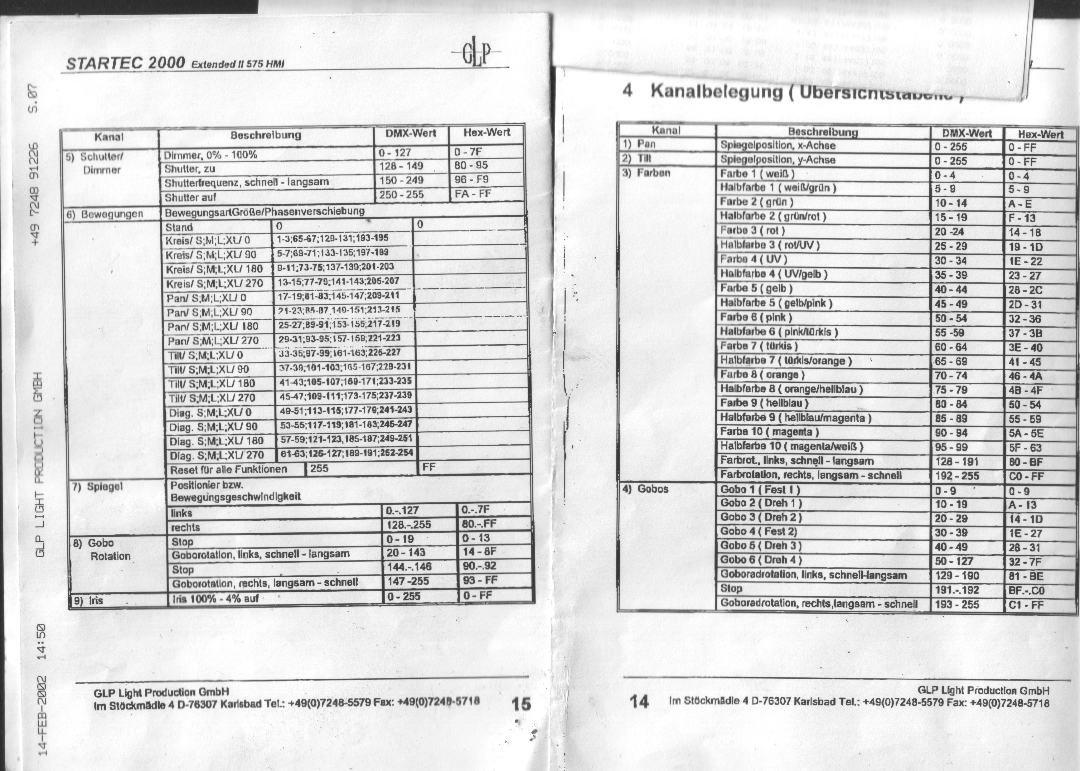

Ich habe hier 2 ältere GLP StarTech 2000.. sitze jetzt schon seit längerem daran eine Gerätedefinietion zu schreiben - leider erfolglos.. Ich weiss nicht was ich direkt falsch mache.
Von daher die Frage: Könnte mir einer hier aus dem Forum helfen die DDF zu schrieben? (sind nur 9Kanäle die bearbeitet werden müssten).
