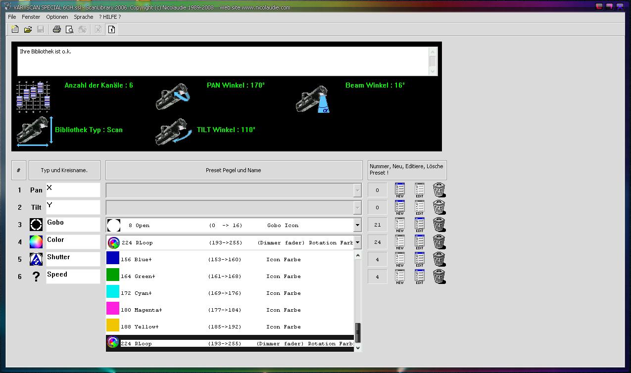

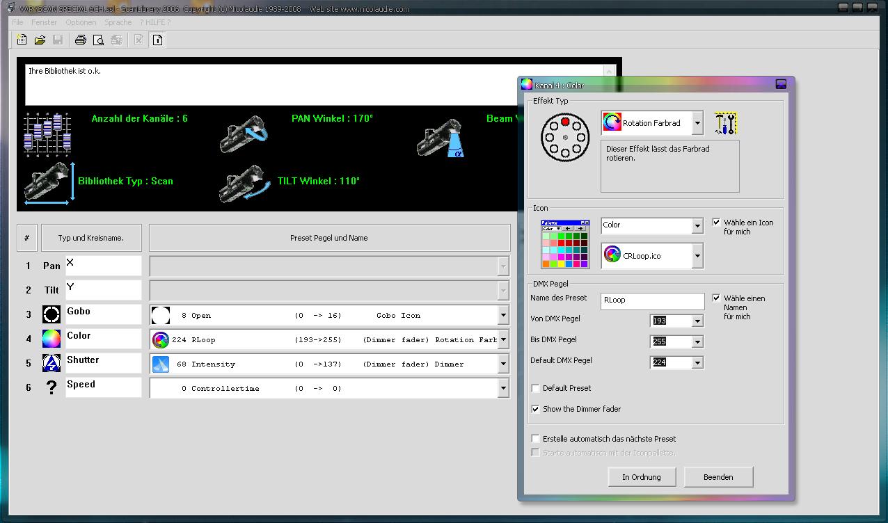

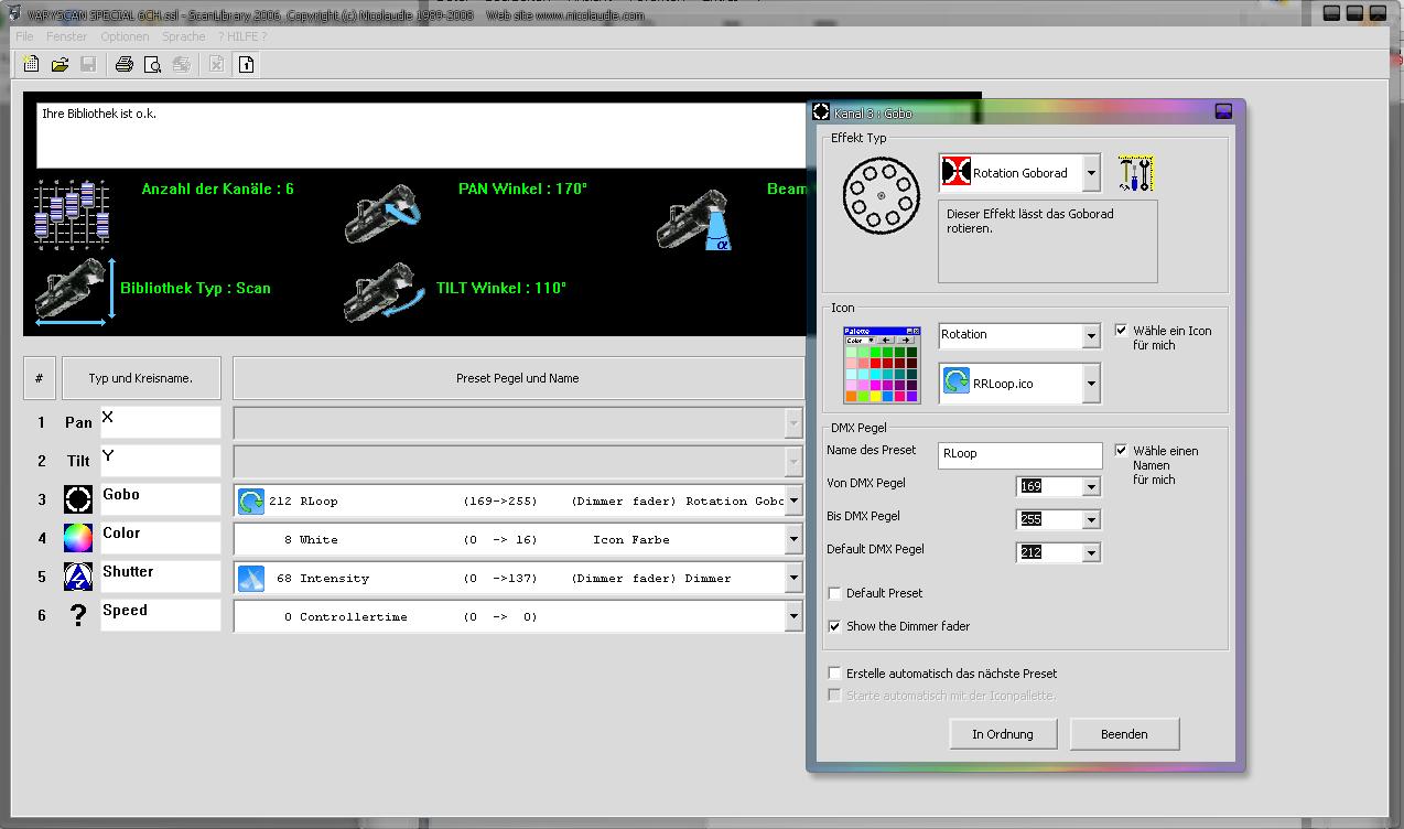

es ist ganz einfach: schau dir bitte mal die bilder an!!
wenn du es so gemacht hast müsste es funtionieren.mfg maik
gleiches gilt für gobo's

THX,- bin mir recht sicher dass ich es auch so versucht habe. Bin zur zeit noch auf der Arbeit, aber wenn ich nachher wieder zu Hause bin werde ich sofart nachsehen. Habe gestern zwar nen Durchlauf geschafft, aber letztlich etwas durcheinander. Immerhin kann Magic ja nicht wissen wann welches Gobo oder Farbe gerade ansteht bei einem Durchlauf.Was hast Du denn bei den Eigenschaften angegeben,- bei dem Effekt ?? Zuerst hatte ich da auch die Werte VON wann BIS wann der Durchlauf geht ( in deinem Fall von 193 bis 255 ) das ging aber nicht. Wenn ich bei den Eigenschaften aber 0-255 angebe und nur dann beim DMX Pegel die passenden Werte ( 193-255 ) dann scheints zu klappen. Ausserdem hatte ich ja im DDF jeweils ein Popup über welches ich die Farben und die Gobos direkt anwählen konnte. Ab einem bestimmten Wert ( bei Dir 193 ) hat dann ein Slider die Arbeit übernommen um die Geschwindigkeit des Durchlaufes zu stellen. Ich musste den Anfangswert des Sliders aber auf 192 stellen damit sich die letzte Farbe ( oder letztes Gobo ) einstellt wenn der Slider ganz nach links gestellt wird.Irgendwie hat Magic sonst den Wert 193 sonst als 0 gedeutet und bei Farben "offen weiß" gezeigt. Stufenloser Farbwechsel muss auch nicht sein,- Hauptsache man erkennt nen Durchlauf

Soooo,- hier mal meine Dateien. Soweit klappt das inzwischen. Ich glaube der Fehler lag darin dass ich in den Effekteinstellungen 0-255 eingeben musste.
