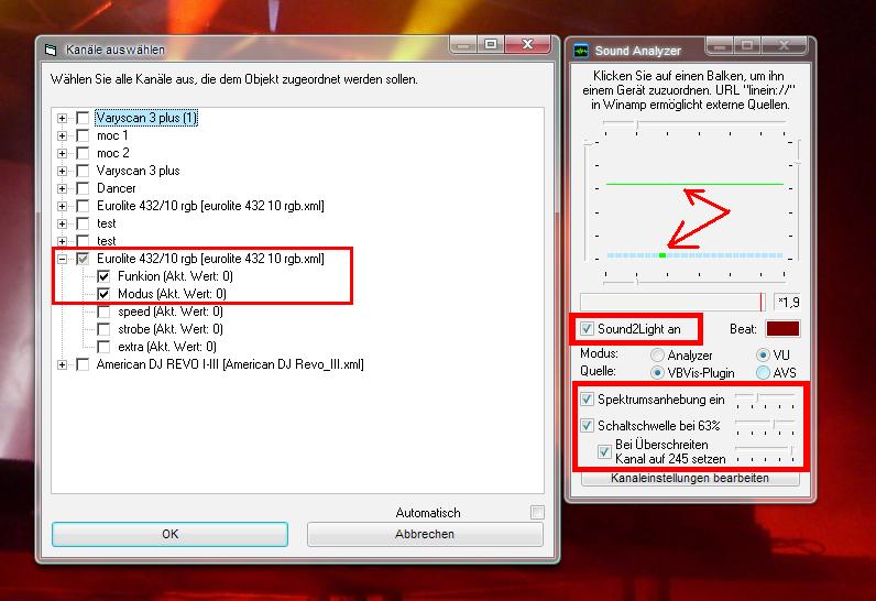

    hab mal meine eurolite 432/10 rgb fluter als sound gesteuertes strobe probiert:tongue:
    man belege im soundanalyzer einen frequenzbereich (bar) mit dem dimmer & strobe kanal des led Par's. und schon hat man ein sound gesteuertes Strobe via DMX8)
    man kann nun noch die farbe wählen(zb. über grafischebühnenansicht oder kanalübersicht)
    wichtig ist es den haken bei "bei überschreiten kanal auf xxx setzen" rein zu machen!!
    hier mal nen video,
    achja die sound erkennung im analyzer ist stark verbesserungs würdig!!
    zb. fallofftime etc..

  • warum nutzt du als quelle nicht avs? wir haben doch gestern erst festgestellt, dass die erkennung dort besser ist.
  • öhm....:D
    habe beide ausprobiert !!!!
    und dabei festgestellt das vblink etwas bessere signale liefert !!!!
    ausserdem habe ich beim avs , wenn kein ton abgespielt wird, einen ausschlag im analyzer!!!
