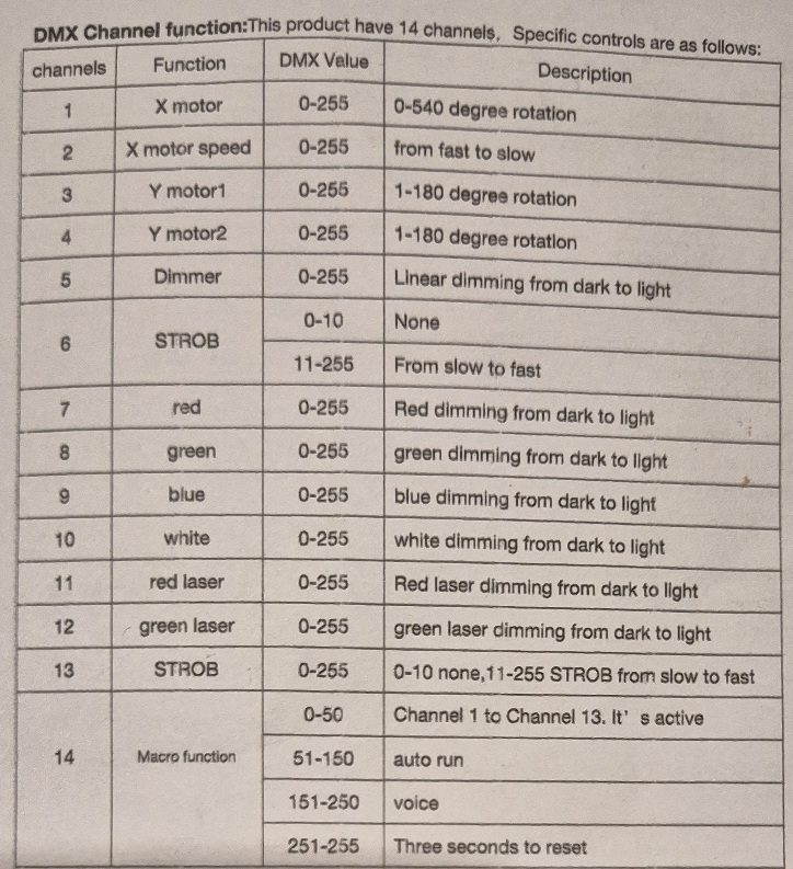

    eins vorweg: DMXControl ist eine mega Software die ich schon länger verfolge. Aktuell scheitere ich ein wenig daran eine funktionierende DDF für meine neuste Anschaffung zu erstellen:
    Laut Listing handelt es sich um das MGI Stick Effect Light, was letztendlich ein Moving Head mit 2 Köpfen ist. Die Standard Kanäle werde ich hin bekommen.
    Wo es bei mir gedanklich hakt ist das ich bei dem Gerät 2 Tilt, aber nur einen Pan Kanal habe.
    Damit Ihr euch das besser vorstellen könnt hier ein Bild und die Aufteilung der DMX Kanäle aus der Anleitung:
    Ich befürchte, das ich hier was übersehen habe.
    Vielen Dank für ein Feedback
