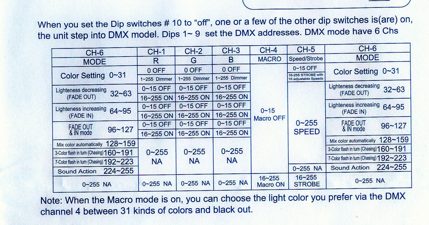

LED Par DDF brauch hilfe!
  • Hi Andy,
    das sieht mir stark nach einem Spot von Eurolight aus.
    Ich glaub ich hab das passende DDF zuhause, wurde bei DMXC mitgeliefert und ist etwas von mir angepaßt worden.
    Wenn du etwas xml/html-Kenntnisse hast kriegst du das selbst ganz leicht hin.
    Ich kann es dir auch zukommen lassen, allerdings komm ich nicht vor dem Wochenende dazu.
    Gruß Dani

  • hm danke erst mal aber der in der biblothek passt nicht und naja was hast du denn daran verbessert?
    hm naja ich würde es eig. heute gebrauchen xD
    Danke im vorraus!

    das ist ein ddf für mich geschrieben, mir reicht das. wer das gerät voll ausnützen will braucht noch einige prozeduren und fader (für speed einstellungen), das zu schreiben war mir zuviel arbteit.
    aber ich denke zum drauf aufbauen ist es sicher geeignet

    Ich hab es mir mal angesehen. Fehlt ja eigentlich nur der kanal 5 Speed /Stobe. Allerdings hab ich so ein Ding ja nicht. Es ist also bischen schlecht mit testen. Was ich nicht verstehe ist deine Bezeichnung "31 farben und aus" für Kanal 4 Macro. Heißt das, das es 31 vordefinierte Farben giebt im kanal 4? Und wenn ja welche Werte haben die.
    Doof ist auch die unterschiedliche Zuordnung der Wertebereiche der Fader der Kanäle 1,2,3,5 bei den unterschiedlichen Funktionen im Kanal 6.
    Ich weiß ehrlich gesagt nicht wie ich die Anfangs und Endwerte bei einem Controll (Slider) verändern kann. Mit dem Colorpicker hab ich ja überhaupt keinen Zugriff auf diese Werte. Der Wertebereich geht einmal von 1-255 und das andere Mal von 16-255. Also das in einer Funktions Abfragen ist nicht der Hit ( denk ich mal ) aber wie ordne ich diesen Wertebereich dann Kanal 1,2,3 zu. Das selbe gilt ja auch für Kanal 5.
    Also wenn mir jemand sagt wie ich beim colorpicker den Wertebereich setze und auch beim Slider, dann wag ich mich mal an die Funktionen. Ansonsten sollte dein DFF erstmal reichen denk ich mal. Zumindestens besser als nichts.
    Gruß Gerald

    Ich wollte nur mal mein DDF hochladen , weil ich habe mich letzten hin gesetzt und selbst mal VERSUCHT ein DDF hierfür zu erstellen ;)
    Wenn ihr wollt könntet ihr ja das DDF verbessern oder mir Verbesserungsvorschläge schreiben und mir dann das DDF zurückschicken.
    Man könnte es dann auch in die Bibliothek hochladen.
    >Andy ;)
    (DDF im Anhang)
  • habe die selben scheinwerfer, ist nich eurolight sonder showtec. goile teile, wenn man eine anständige ddf hätte, die auch alle funktionen vernünftig unterstützt. habe aber auch keine. also warte ich einfach mit dir zusammen, weil ich leider von ddf´s total keine ahnung habe.
    mfg
    micha
  • irgend einer hier der sich mit DDFs auskennt könnte mein DDF mal anschaun und verbesserungen sagen bzw vornehmen!
    Danke
  • Hi,
    ich habe selber seit längerem diese Showtechs. Ich kann mich da heute Abend mal ranmachen und ein DDF für schreiben. Dürfte keine größere Sache sein, da ich für eine andere Anwendung bereits eine fertige Definitionsdatei für diesen LED-Pars habe...
    wenn ich was lauffähiges habe, melde ich mich wieder.
    schöne Grüße,
    Christian :)
