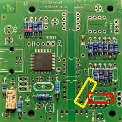

    Ich habe mir vor kurzem die Nodle U1 Platine mit aufgelötetem ATMEL Mega, das Gehäuse und den Reichelt Warenkorb bestellt und versuche nun im Rahmen eines Sommerferien Projekts mit meinem Sohn das Nodle Interface zu bauen. Nachdem ich nun schon fast alle Widerstände bestückt habe wie es im Projektarchiv beschrieben ist, musste ich nun feststellen, daß das Platinenlayout (v1.3) ein wenig anders ist als in der Projektdoku die ich runtergeladen hatte (v1.0) Nun habe ich das Problem das ich 2 10K Widerstände übrig habe aber ein 470er WIderstand zu fehlen scheint. Gibt es eine aktuelle Dokumentation mit einem aktuellen Bestückungsplan an dem ich erkennen kann wo ich was falsch eingelötet habe? Für Eure Hilfe wäre ich sehr dankbar!

  • Hach hab den Fehler schneller gefunden als gedacht... Hatte den 470er aus Versehen als Rückwärtigen Widerstand eingelötet. Dafür kommt jetzt die nächste Frage auf. In der Projektdoku wird in einem der Bilder zur Bestückung der Widerstände ein Widerstand schräg eingelötet (siehe angehängtes Bild). Im Bestückungsplan taucht er jedoch nicht auf und auch nicht in dem Bild mit der fertig gelöteten Platine im Gehäuse. Was hat es mit diesem Widerstand auf sich? Muss er dahin und wieviel Ohm hat er (anhand der Bilder schätze ich es ist ein 10K)?

  • Hi Dirk, vielen Dank für Deine Antwort!
    Um ganz sicher zu gehen... Ich habe unter dem Sockel des 75176 auf der rückwärtigen Seite schon einen 10K Widerstand. Das wäre die Position im angehängten Bild die rot markiert ist. Der Widerstand der im oberen Bild dargestellt ist wäre die gelb markierte Position im angehängten Bild.
  • Bitte nur entweder die rote oder dir gelbe Position für dem 10K!
    Technisch sind beide Positionen das selbe,
    Dir fehlt noch der 10K links unten am Prozessor, kann man an dem Kreis um das Lötpad erkennen.
