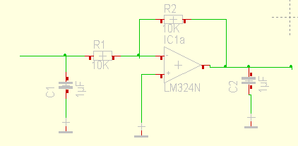

    Guten Tag
    ich habe eine Frage, und zwar wollte ich Hennes Transceiver mit der Demux Firmware betreiben. Da unser alter Dimmer allerdings auf -10V hört wollte ich fragen ob ich einfach die OAmp für einen Invertierenden Verstärker nehmen kann und die Kondensatoren beibehalten ? Und die Widerstände ?` Oder wie muss ich die Schaltung dann aufbauen ?
    Gruß

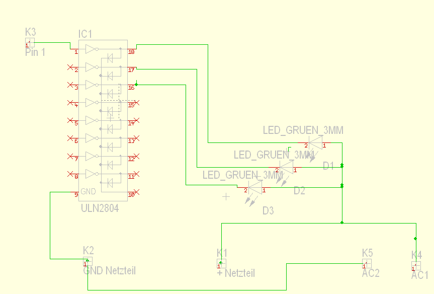

    Guten Abend
    ich wollte jetzt demnächst meine lang geplante Lampe in Betrieb nehmen. So nun geht es um die Stromversorgung.
    Wie auf dem Bild zu sehen habe ich ein Netzteil was 24 V liefert. Davon geht jeweile + und - an den DMX Transceiver. Außerdem geht die + Leitung zu den LED's, die Widerstände wurden hier mal weggelassen. Dort teilt es sich in die 3 Farben RGB und geht an den ULN2804 (ja es muss ein ULN 2803 sein ich hatte mich beim bestellen verklickt, werde es allerdings mit dem erstmal so Probe testen. Was passieren kann ja nicht, nur das sie zu wenig Strom bekommen oder ?)
    Und GND vom ULN geht an - vom Netzteil ? Funktioniert das so ? oder habe ich da einen denkfehler drin ?
    Gruß
