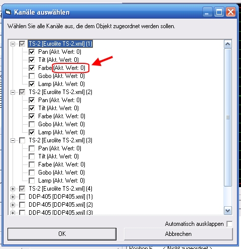

    Hallo, ich versuch jetzt schon seit ca 3 wochen alles mögliche mit DMXC hab aber leider noch nicht raus bekommen wie ich einfach meine ts2 scanner mit einen butten belegen kann damit sie alle die gleiche farbe haben...
    Das ganze heißt ich möchte gerne mir einfach buttons erstellen die ich anklicken kann damit die scanner und meine PARs in einer Farbe leuchten und die scanner sich trotzdem noch weiter bewegen nach den szene dich ich auch auf buttons gelegt hab.
    Ich weis nicht wo ich das einstellen kann, hab schon gesehen das ich bei der bewegunkszene die werte des scanner stehen hab (siehe Bild) aber nicht manuel wählen so das es auch bleibt.

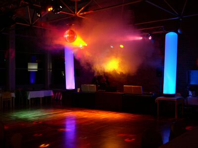

    Hallo ich habe im DMX Wiki bei den Anwendungsberichte (Link: http://www.dmxcontrol.de/wiki/Anwenderberichte ( Uwe' Bericht vom DMXC-Einsatz (25.12.05))) die Showtec AirCone gefunden.
    Jetzt wollte ich mal fragen ob jemand weis wo man so was günstig her bekommt hab schon bei prolighting.de und atld.de nach geschaut und da welche für ca 300 gefunden.
    Zudem hab ich noch die frage ob jemand weis aus was für ein material die bestehen da ich die evtl mit ein Schriftzug bedrucken lassen will (Druckerei hab ich schon gefunden). Ich nehme mal an das die Werbung auf den AirCone´s am besten rüberkommt wenn man die mit aufstellt.
    Vielen Dank.
    Ps: es können auch Anregungen gebracht werden gegen die seulen oder evtl alternativen Produkte die evtl besser geeignet sind.
