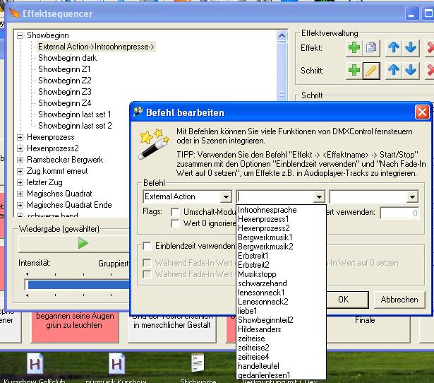

    Ich bin schon am Verzweifeln, vielleicht kann jemand helfen.
    Ich habe verschiedene Lichtprogramme erstellt und unter verschiedenen Namen und in entsprechende Ordner gespeichert.
    Dabei habe ich auch verschiedene External Action Anweisungen kreiert, um z.B. im Winamp Tondaten oder mit dem Start des Mediaplayers Videos zum Licht abspielen zu können.
    Alles klappt wunderbar. External Action macht das, was es soll. Alles wurde ordnungsgemäß gespeichert.
    Aber jetzt kommt das Problem. Lade und starte ich, nachdem ich DMXC geschlossen zwischendurch andere Software genutzt habe, die mit External Action genutzte Datei in das neu gestartete DMXC, sind diese External Action Befehle alle weg. Nichts mehr da, alles leer. Genauer gesagt ist im Menü "Fenster - External Action" die Liste leer, wenn ich jedoch in einer Szene einen neuen Befehl erstelle und dann auf External Action gehe, sind Actions vorhanden. Aber aus einem anderen Lichtprogramm.
    Ich muss also jedes mal, wenn ich ein Lichtprogramm mit External Action Befehlen starte, diese Action Befehle in jeder Szene neu anwählen oder gar erstellen und zuordnen, was natürlich bei komplexen Lichprogrammen eine Unmenge an Arbeit und Zeit kostet. Das kann es doch nicht sein, oder?
    EDIT: Habe mal einen Screenshot eingefügt mit dem ersten Effekt. Da könnt ihr sehen, dass das External Action im Effekt nicht mit dem in der Liste übereinstimmt, nachdem ich das Programm verlassen und wieder neu geladen hatte. EDIT Ende:
    Kann mir da jemand erklären, was da los ist, wo ich eventuell Mist gebaut habe und mir einen Rat geben, wie ich es anstelle, dass ich nicht jedes Mal die External Action Befehle neu zuordnen muss?
