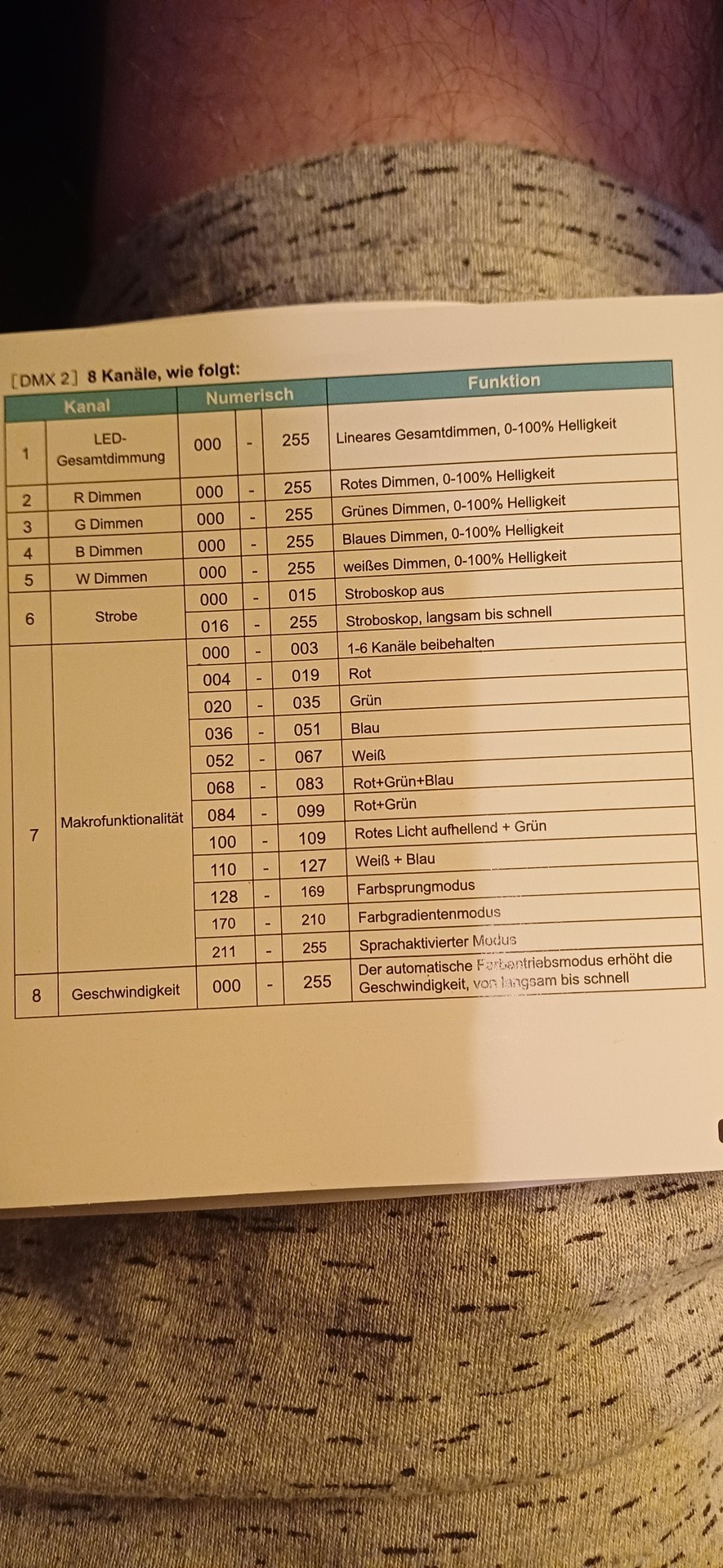

    Ich bin gerade relativ neu in die Welt der Dmx steuerung eingetreten und versuche mich nun etwas mit DMXC3 und den Funktionen vertraut zu machen. Ich habe bereits 2 MH über in der Libary vorhandene DDF erfolgreich eingebunden. Als nächstes würde ich gerne LED RGBW par die ich zugegebenermaßen recht günstig beim großen "A" erworben habe zufügen. Leider finde ich in der Libary kein passendes DDF( oder habe ich was übersehen?), es scheitert meistens an der Kanalbelegung mit der Gesammtdimmung auf ch1.
    Auch die Versuche ein ähnliches DDF daran anzupasen sind bei mir noch gescheitert. Nun zu meiner Frage: Wäre es möglich das mir vielleicht jemand von euch hier ein passendes DDF erstellt? (Oder eben anpasst..) ich würde mich nämlich sehr gerne zunächst weiter mit den grundlegenden steuerungs Funktionen vertraut machen bevor ich mich mit dem Thema DDF erstellung befasse. Dennoch würde ich die par sehr gerne schon mit einbinden, um so auch die möglichkeiten was einfaches " nicht bewegtes " licht angeht besser erkunden zu können.
    Die Kanalliste würde ich hier anhängen.
