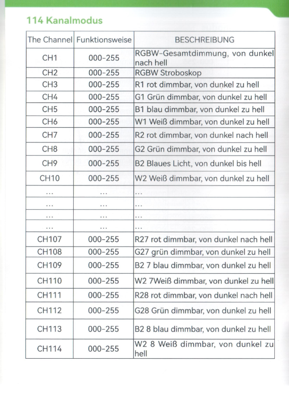

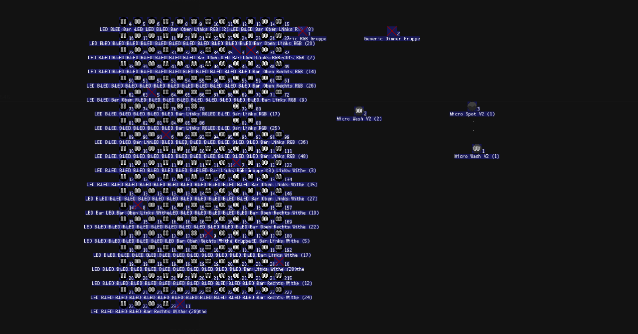

Der 114 CH Modus wäre dann aber wirklich interessanter um die Effekte von DMXC zu benutzen.
Hat jemand ein DDF für mich um diese als Matrix zu verwenden?
Der 114 Kanal Modus funktioniert wie in der Anleitung angegeben.
Edit://
Anbei ist noch ein DDF das ich erstellt habe, komme ich damit weiter?
