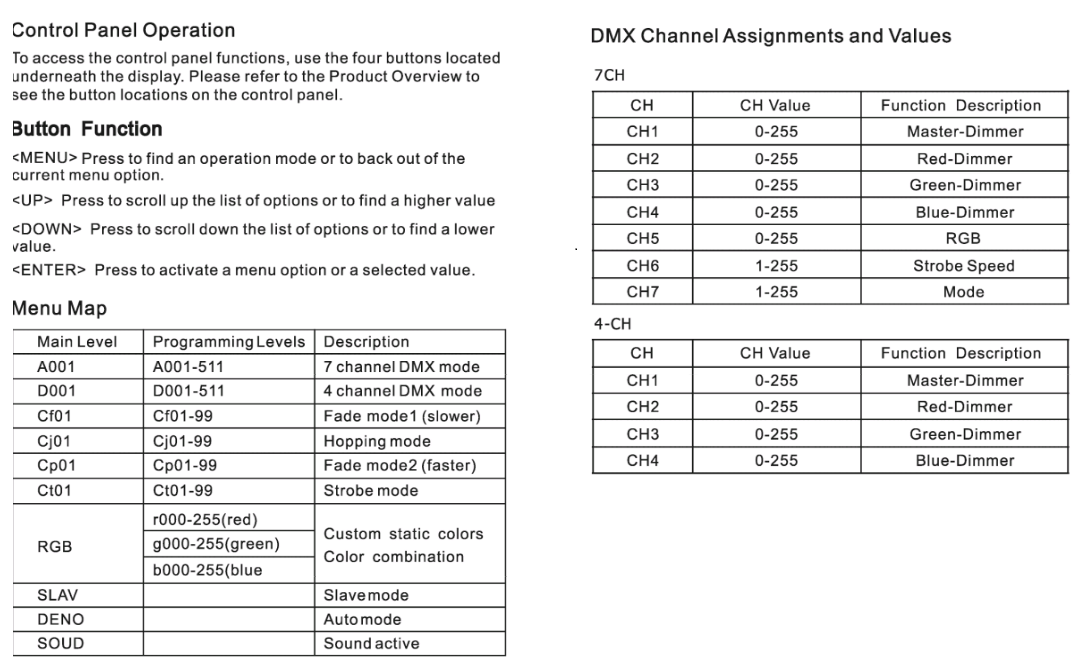

ja, ich habe den 4 Kanal Mode eingestellt und es ist Generic Dimmer + RGB, hab es falsch beschrieben im Beitrag oben
Es kommt mir vor als ob die Daten zu langsam von DMXC an den DMX Scheinwerfer gesendet werden.
Ich habe testweise mal über Node-Red einen Artnet-Knoten konfiguriert, der sendet Anstelle von DMXC, wenn ich in Node-Red da sage er soll alle 100ms senden, funktioniert alles wie es soll.
Ich habe mir jetzt mal einen USB to DMX Adapter bestellt um zu sehen ob es an meinem selbstgebauten Artnet Controller oder an DMXC liegt!
