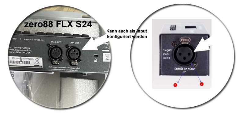

    Es gibt offenbar DMX Geräte, die man in einer Daisy chain Kette auch als Input Gerät nutzen kann (beide Geräte unten im Bild) - dann braucht man aber plötzlich ein DMX male/male Kabel (..) eigentlich benötige ich als Newbie (mit einer kleinen Band) nur ein paar einfache Schemen/Beschreibungen von einer Hardware mini Infrastruktur inkl. Verkabelung - davon kann ich dann alles andere ableiten.
    @JP - auf die Frage zurückzukommen, ich denke der FLX S24 (links im Bild) kann vordefinierte Programme ausführen (meine Annahme), das andere Gerät wahrscheinlich eher nicht (rechts im Bild).

    Es gibt bidirektionale DMX Geräte mit passenden 3-Pol Anschlüssen. I.d.R. ist eine female Buchse verbaut.
    Kabel hierfür gibt es offenbar keine? Je nachdem, ob man dieses DMX Gerät als Sender oder als Empfänger nutzt, braucht man das entsprechend passende 3-Pol male/male DMX Kabel - oder stehe ich auf dem Schlauch?
