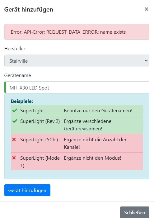

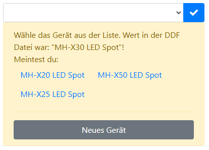

Leider kommt immer die Meldung "Error: API-Error: REQUEST_DATA_ERROR: name exists" wenn ich auf "Neues Gerät" und dann den Button "Gerät hinzufügen" klicke.
Ich hatte schon DDFs für andere Geräte, z.B. "Stairville Retro Flat Par 18x12W RGBW (6 channel)" hochgeladen, da hat das neue Anlegen des Gerätes geklappt.
Ich wollte jetzt die DDF hochladen. Bisher konnte ich keinen Scheinwerfer unter dem Namen "MH-X30 LED Spot" von Stairville finden, allerdings bekomme ich beim Uploader angezeigt, dass ich das Gerät nicht hinzufügen kann, da es schon existiert (s. Anhang), in der Liste ist es aber nicht zu finden. Was kann ich tun?
Hallo Lightbeamer,
vielen Dank, das scheint das Problem gewesen zu sein.
