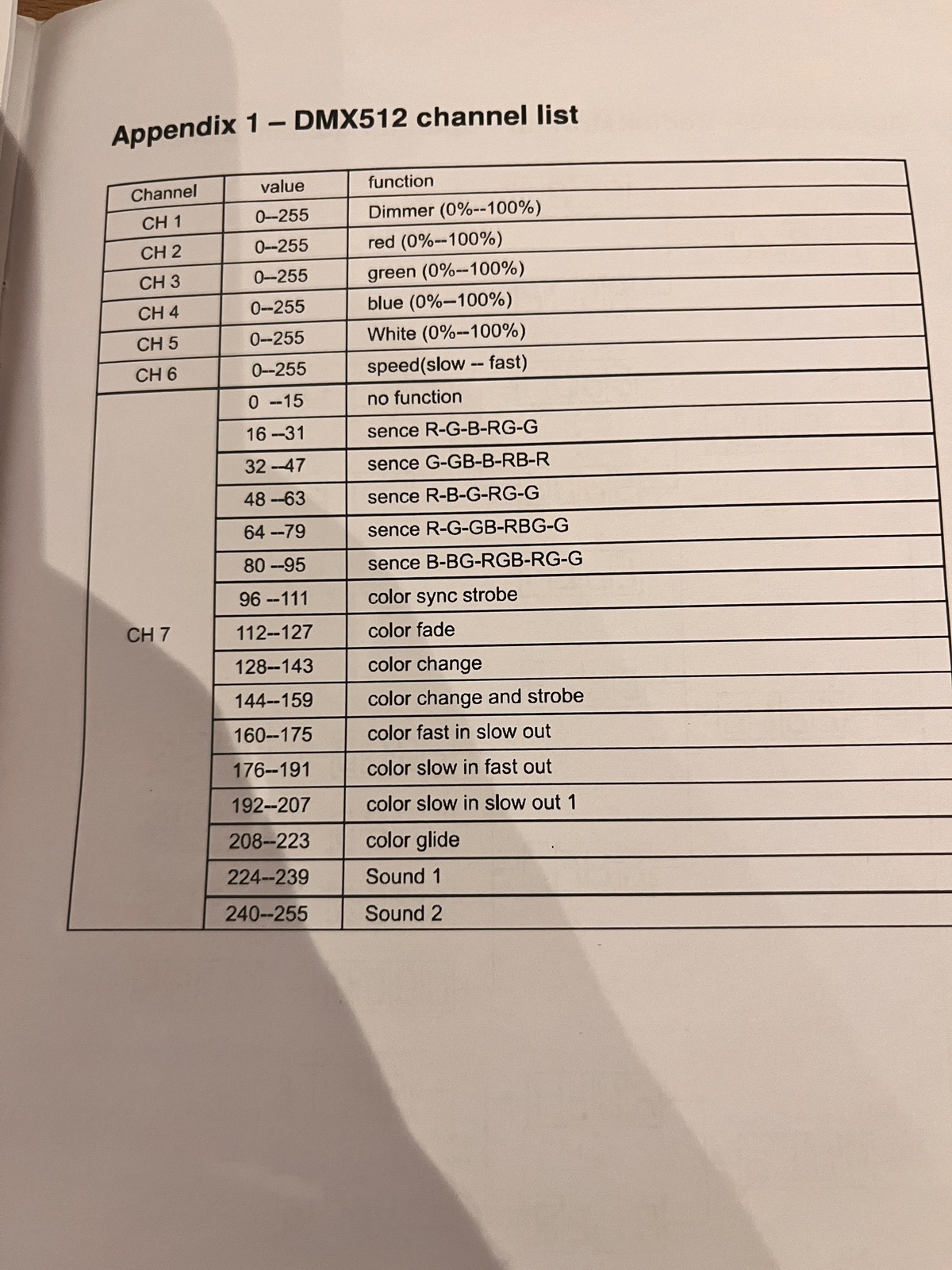

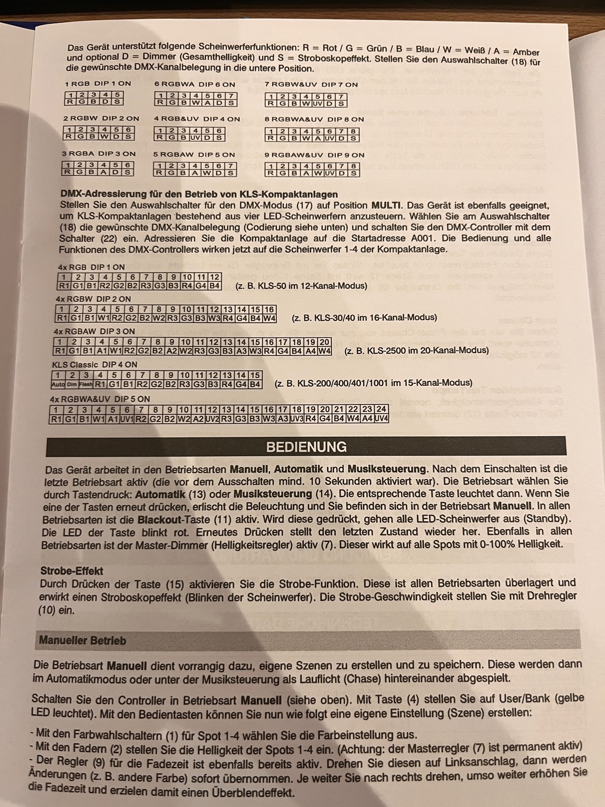

Vielen Dank für deine Antwort. Leider komme ich nicht wirklich zum Ziel. Im Anhang hätte ich die beiden Ausschnitte der Bedienungsanleitung hinterlegt. Könntet ihr bitte einen Blick drauf werfen? Danke.

Ich verzweifle mit meinem doch laienhaften Wissen an dem Controller: Eurolite DMX LED Easy Operator Deluxe
Der Controller hat vier Farbregler mit mehreren Farben. Auf der Rückseite einen Dip mit 9 Reglern (Mäuseklavier)
Angeschlossen sind Showlite FP-144 Strahler.
Laut Benutzerhandbuch ist die Adressierung der Strahler 1 - 21 -41- 61.
So sind diese auch eingestellt, leider gehen nur ein Teil der Farben.
Die Regler am Mäuseklavier sind alle auf 0 gestellt. Muss ich hier noch etwas umstellen?
