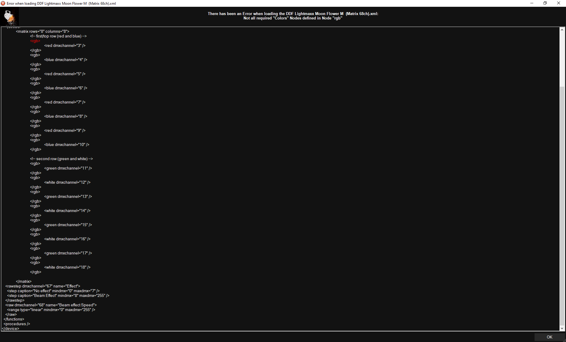

Display More<matrix rows="8" columns="8"> <!-- first/top row (red and blue) --> <rgb> <red dmxchannel="3" /> </rgb> <rgb> <blue dmxchannel="4" /> </rgb> <rgb> <red dmxchannel="5" /> </rgb> <rgb> <blue dmxchannel="6" /> </rgb> <rgb> <red dmxchannel="7" /> </rgb> <rgb> <blue dmxchannel="8" /> </rgb> <rgb> <red dmxchannel="9" /> </rgb> <rgb> <blue dmxchannel="10" /> </rgb> <!-- second row (green and white) --> <rgb> <green dmxchannel="11" /> </rgb> <rgb> <white dmxchannel="12" /> </rgb> <rgb> <green dmxchannel="13" /> </rgb> <rgb> <white dmxchannel="14" /> </rgb> <rgb> <green dmxchannel="15" /> </rgb> <rgb> <white dmxchannel="16" /> </rgb> <rgb> <green dmxchannel="17" /> </rgb> <rgb> <white dmxchannel="18" /> </rgb> <!-- hier würde es weiter gehen... -> </matrix>. Nun aber erlaubt das das Programm nicht, da für <rgb> alle drei Kanäle erforderlich sind (wie im Anhang "Fehlermeldung.PNG" zu sehen ist). Jetzt könnte man als Lösung eine monochrome Matrix erstellen (hier erklärt), aber dann fehlt die Möglichkeit die einzelnen Farben direkt und vor allem einfach zu dimmen und somit jede Farbe darzustellen. Das DDF für den 8-Kanal-Modus, welches ich geschrieben habe, habe ich noch nicht getestet, weshalb ich nicht garantieren kann, dass es reibungslos funktioniert. Trotzdem schicke ich es mal als Anhang.
