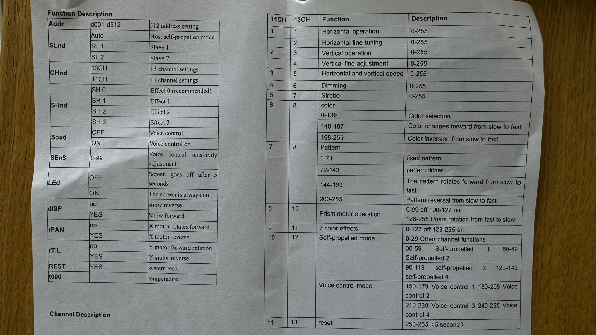

... so nun habe ich das ganze mal durchexerziert ... würde dennoch eure Hilfe mal benötigen, da noch nicht alles funktioniert und ich auch noch nicht alles "reinprogrammiert" haben und die Icons muss ich noch anpassen - Es wäre Super, wenn sich das ein Profi mal mit anschauen könnte.
Dazu anbei meine umgeschriebene XML und die Belegungsliste (mühselig zusammengetragen ;-))
Ich Danke euch wie verrückt.
Ergänzung:
Lt. Beschreibung sind es ja auch 6+12 prism - ansteuerbar über DMX Control 3 auf Kanal 10 war aber irgendwie nur 1 (runde "Löcher"), im Autoprogramm-Modus kommen aber die anderen mit - gibt es da eine Idee dazu?
