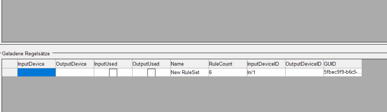

Komisch, wenn ich mein Projekt auf einem anderen Rechner (wie gerade jetzt im Büro) öffne, ist das InputDevice leer (siehe Screenshot).

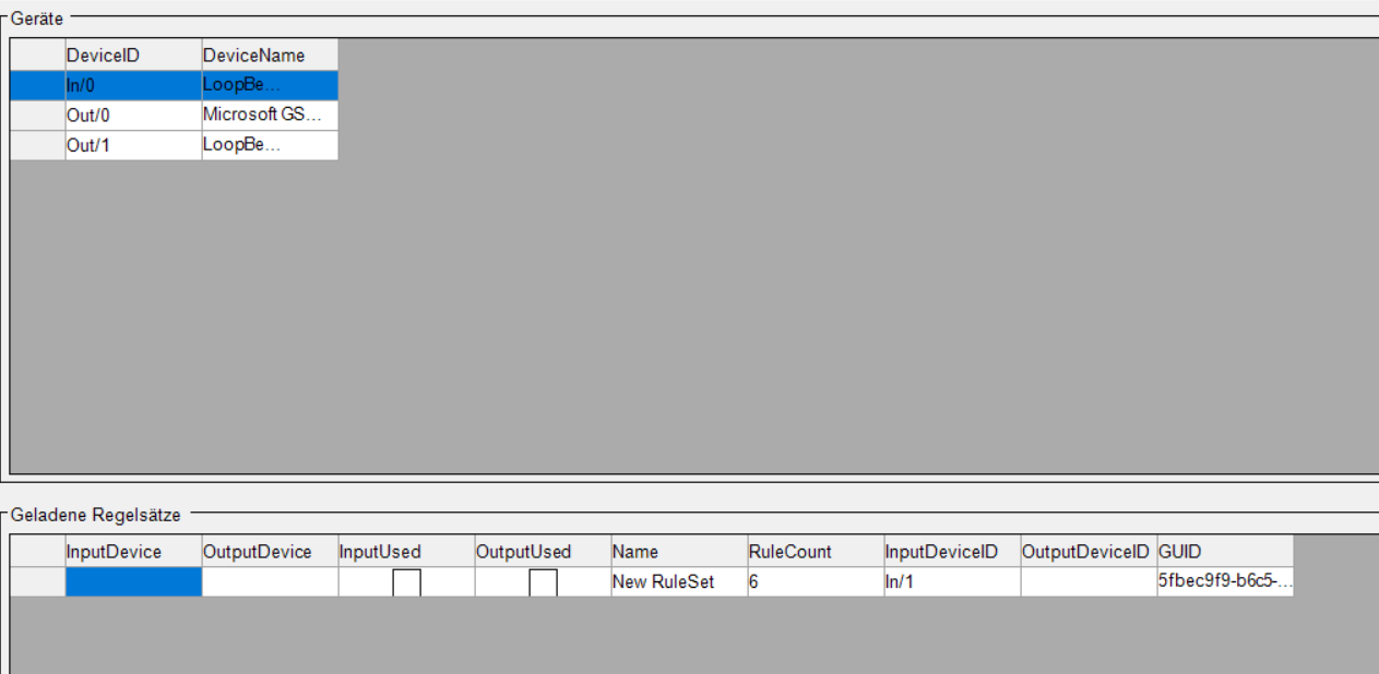

Die InputDeviceID kan ich nun ändern auf In/0, aber das InputDevice eben nicht.
Das Ruleset in Traktor hatte ich 1:1 von dir übernommen. Wenn ich wieder zugriff auf den Rechner habe, kann ich das aber natürlich gerne mit hochladen.
Ich glaube das Problem ist, wenn sie mein Projekt öffnet, dass das InputDevice leer ist. Das Feld InputeDeviceID kann ich manuell ändern aber das InputDevice nicht. Fange ja aber auch gerade erst an mit dmxcontrol.
Zumindest hatte ich das Problem, als ich dein Beispielprojekt geöffnet habe. Ich habe dann einfach eine neue Regel erstellt, und die Daten 1 zu 1 von deinem Projekt händisch übertragen, das hat dann funktioniert. -
Hallo Cyndie.
Bei InputDeviceID muss der Eingang stehen, der oben bei den Geräten bei LoopBe steht.
Ganz vorne bei InputDevice muss Lumos.Gui.Midi.... stehen. Wie man das ändert weiss ich leider nicht; wenn du aber einen neuen Regelsatz anlegst, macht es das aber automatisch, dann kannst du die Einstellungen vom einem zu anderen händisch übertragen.
Ich hoffe ich hab mich halbwegs verständlich ausgedrückt. Wenn nicht bitte einfach nachfragen.
Vielen Dank Carsten.
Das werde ich heute Abend doch gleich mal ausprobieren.
Edit: hat funktioniert. Tausend Dank.

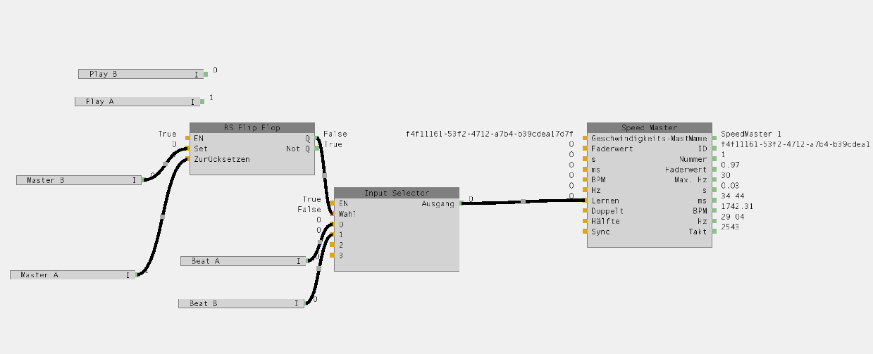

Dann werde ich später das mit dem Binary Switcher versuche und wenn das nicht funktioniert auf das manuelle tappen zurückgreifen (da darf man aber net viel trinken beim auflegen, um den Beat zu treffen
Ich gebe dann noch mal Rückmeldung ob es mit dem Binary Switcher funktioniert hat.
Edit: auch mit dem Binary Switcher hat sich nichts geändert. Der Treshold von 0,5 ist ja Standardmäßig schon eingetragen. Werde es dann manuell versuchen..

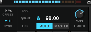

Hi. Bin neu hier und habe ein Problem mit der übergabe der Beats von Traktor an den Speedmaster.
Ich nutze ein Traktor Kontrol S4 und Traktor 3 als Software und habe alles gemäß dieses Threads eingerichtet.
Als BPM-Wert im Speedmaster erhalte ich jedoch immer einen vierstelligen Wert, also wohl um den Faktor 10 zu viel.
Ich kann aber keinen Fehler in meinen Einstellungen finden (was nicht viel heißt :-P).
Hat jemand eine Idee? Habe mal Screenshots von Traktor, Eingangszuweisung und das Projekt mit angehängt.
Ich nutze Version DMXControl 3.2.3 unter Windows 10.

Edit: Habe auch mal das beat test projekt von weiter oben im Thread geladen; da kommen die selben Werte raus.
