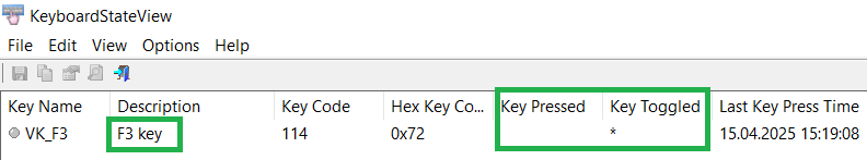

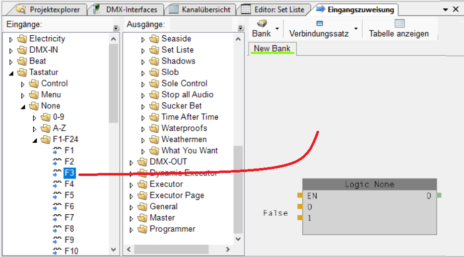

    Hi Stefan,
    das Keyboard-Tool erleuchtet, super! Du bist ein Schatz.
    Der Taster wirkt also als F3 key, was bei den von mir getesteten Programmen dummerweise zufällig auch wie Strg+F wirkt.
    Man sieht bei Key Pressed kurz den Stern aufblitzen, der Schalter gibt also einen Impuls (statt Dauersignal, was mir egal ist...). Key Toggled zeigt den Stern, bei nächster Betätigung wieder nicht (wie toggle das halt so machen, passt ja auch...)
    Danke das hilft schon einmal weiter, schafft aber weitere Probleme. Echt spooky:
    Ich kann F3 nicht in der Eingangszuweisung ablegen. Hä?!?!? Was ist das? Ich ziehe mit der Maus F3 in das Fenster der Eingangszuweisung und es erscheint sogar das kleine graue Quadrat mit dem Pluszeichen dran, aber es passiert nichts. F3 wird nicht auf der Oberfläche abgelegt. Ich mache das wie immer, ein Bedienungsfehler ist das nicht.
    Und beim 3. Versuch ist jetzt DMX Control abgestürzt, der Client hat sich ohne jegliche Meldung verabschiedet, der Kernel läuft noch.
    Ratlos...
    Marc

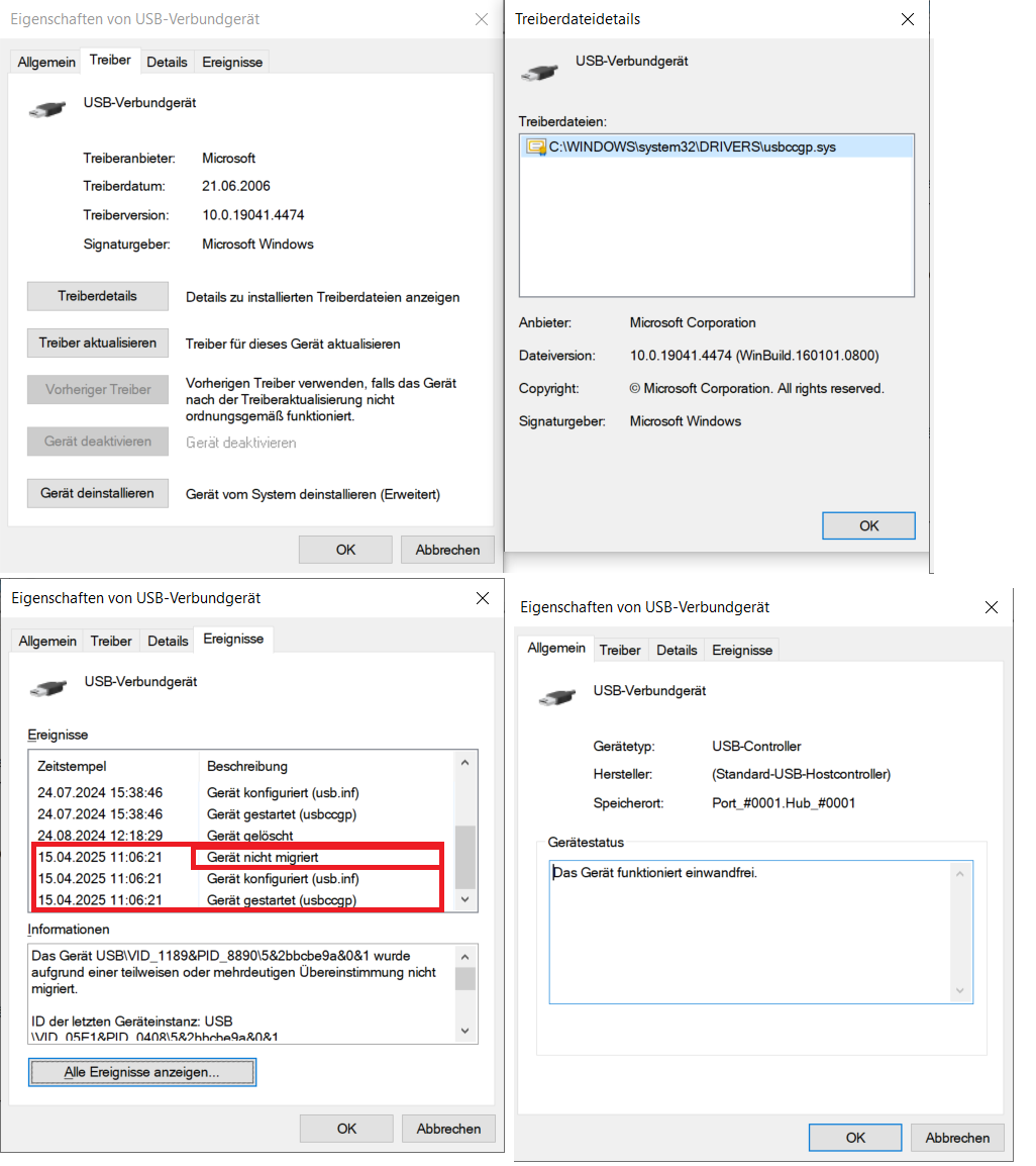

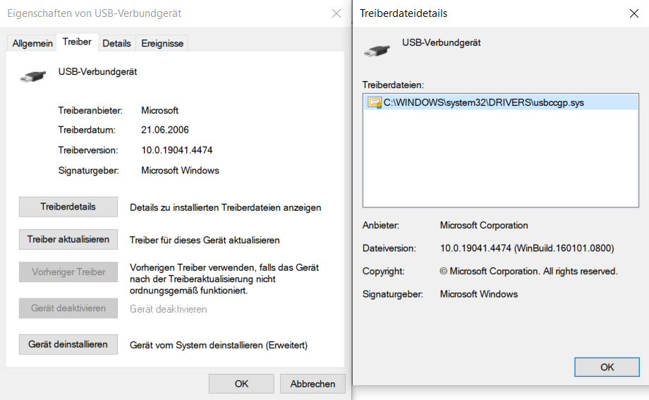

    Hallo Stefan,
    danke für die superschnelle Antwort.
    Ja, in anderen (!) Programmen wirkt der Schalter wie Strg+F .Deswegen hatte ich ja banal in der Eingangszuweisung einfach die Taste Strg+F zugewiesen. Die Taste wirkt korrekt, aber der Fußschalter bewirkt eben gar nichts.
    Eine Doku zum Fußschalter habe ich nicht. Windows Systemsteuerung zeigt den als USB-Verbundgerät an. An einer Stelle steht "Gerät nicht migriert." Ich vermute den Fehler nicht auf Windows-Ebene, denn andere Programme erkennen ja den Fußschalter.
    Helfen diese Infos?
    Marc

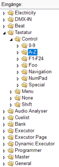

    Moin,
    ich möchte Lichtszenen über einen USB-Fußschalter steuern, aber der Fußschalter wird nicht erkannt. Wer kann helfen?
    1. Know-how: Ich kenne mich mit der sog. Eingangszuweisung in DMX Control ganz gut aus, nutze Tasten etc. zur Steuerung. Eine tolle Funktionalität, welche fast eine beliebige Programmierung von DMX Control ermöglicht. Über diese Funktionalität wollte ich nun auch den Fußschalter zuweisen.
    2. Technik: Der USB-Fußschalter wurde unter Windows auf verschiedenen PCs als plug&play nahtlos erkannt und installiert. Er wirkt auf allen PCs wie Strg.F in anderen Programmen, konkret getestet in Firefox Browser, Libre Office und MS-Editor.
    3. Erkanntes Defizit: In der Eingangszuweisung taucht der Fußschalter als eigenes Gerät nicht auf, er wirkt aber eben in DMX COntrol 3 auch nicht so wie ein Tastendruck von Strg.F.
    4. Fragen
      1. Wie kann man den Fußschalter nutzbar machen?
      2. Gibt es Alternativen zur Eingangszuweisung?
    Bitte helft mir.
    Marc
    P.S. Das sind die Eingänge meiner Eingangszuweisung:
