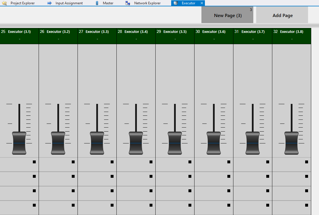

als ich gestern ein bisschen mit der 3.3 RC 2 rumgespielt habe, ist mir aufgefallen, dass Executoren aus gelöschten Pages unerreichbar verschwinden, jedoch anscheinend weiterhin vorhanden sind.
Hier habe ich 3 Executorpages erstellt und dann die ersten beiden wieder gelöscht. Die restlichen Executoren haben jetzt die Nummern 25 - 32.
Auch wenn ich jetzt neue Pages erstelle, geht die Nummerierung bei 33 weiter, anstatt wieder bei 1 anzufangen. Deshalb vermute ich, dass die gelöschten Executoren im Hintergrund noch vorhanden sind.
Ich habe bis jetzt leider noch nicht herausgefunden, ob die gelöschten Executoren im .dmz file noch enthalten sind, weil sich DMXC beim exportieren immer aufgehängt hat, ohne etwas zu exportieren, das wäre aber auch interessant zu wissen.
Generell dürfte das erstmal kein großes Problem sein, wenn man allerdings schon Cuelists verknüpft hat, könnte ich mir vostellen, dass es lustige Fehler gibt, wenn man versucht, eine Cuelist mit 2 Executoren zu verknüpfen/ zu steuern.
