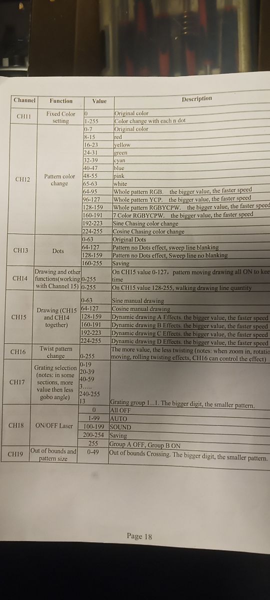

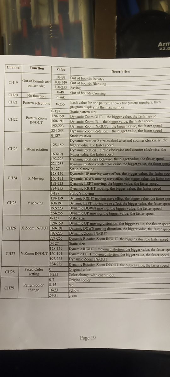

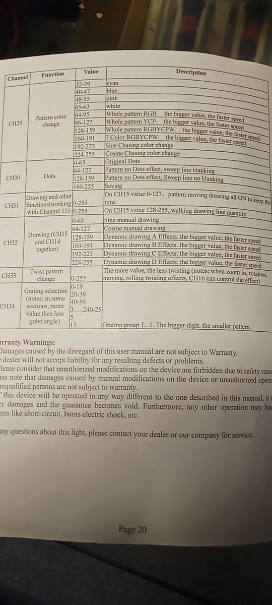

Hallo erstmal in die Runde. Ich bin neu dabei und eigentlich seit Jahrzehnten aus der Materie Skript und Programmierung raus, hatte aber tatsächlich lust mich mal daran zu wagen.
ich habe für einen 3D Animation RGB Laserlight L2600 das 34ch DDF zusammengeschustert aber glaube das noch einiges nicht so ganz richtig ist und vielleicht auch anders gelöst werden kann/sollte. Die Ansteuerung funktioniert soweit ziemlich gut aber ich habe das Gefühl das einige Funktionen noch zusammengeführt werden müssen/können für bessere Kontrolle. Anbei die Funktionsliste aus dem Handbuch und die DDF.
