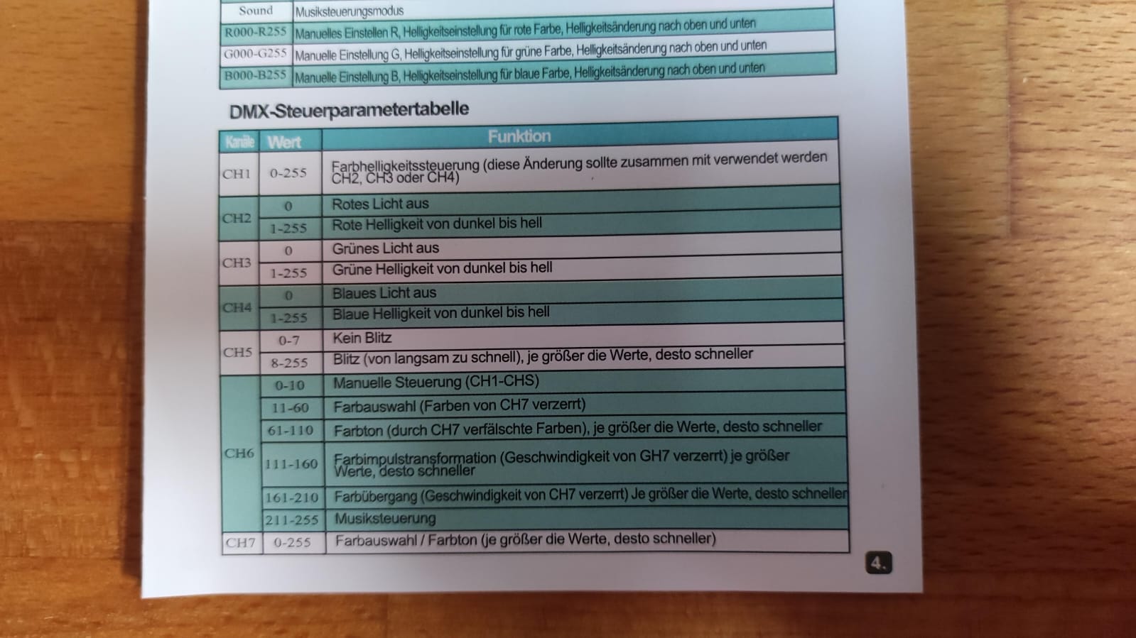

    In der Channel View blinkt leider kein Kanal auf, wenn der Dimmer-Wert > 0 ist. Sie hören tatsächlich auf zu blinken, sobald ich aus dem manuellen Modus in den ColorSelector gehe. Gibt das einen Hinweis auf das Problem? Auch hier finde ich wieder keinen Beitrag mit einem ähnlichen Problem...
    DDF's selber schreiben ist irgendwie komplizierter, als ich gedacht habe...
    Sorry, dass ich mich so blöd anstelle, aber ich bin blutiger Anfänger und finde die Dokumentation tatsächlich nicht ganz so einfach zu verstehen.
    Im Tutorial und in der Doku wird der Code m.E. so dargestellt:
    XML
    <strobe dmxchannel="4">
      <step type="open" mindmx="0" maxdmx="7" />
      <range type="linear" mindmx="8" maxdmx="255" minval="1" maxval="12"/>
    </strobe>
    Das hilft mir dabei aber leider nicht weiter, denn die Scheinwerfer beginnen trotzdem noch zu blinken.... :/

    Ich würde mir auch eine DDF wünschen (wenn überhaupt noch aktuell).
    Mit der Erstellung der DDF habe ich auch bereits begonnen, aber leider nicht ohne Fehler. Meine RGB Par Scheinwerfer reagieren leider nicht auf die Kommandos (was vermutlich an CH 1 liegt). Ich komme also leider nicht weiter.
    Bedienungsanleitung und bisherigen Code habe ich angehängt!
    DANKE!
    Hallo, liebe Community!
    Ich bin noch relativ neu in der Lichttechnik. Und habe zu Beginn versucht, etwas günstigere Geräte zu erwerben. Dazu habe ich jetzt vier RGB Par-Scheinwerfer gekauft, dessen Hersteller nicht ganz klar ist. Deswegen wollte ich mit XML und der Bedienungsanleitung eine eigene DDF schreiben. Dabei hat auch das Tutorial auf YouTube geholfen, aber leider nicht komplett.
    Wenn ich das XML File in DMXC3 lade, bekomme ich keine Fehlermeldung zurück und die Channel reagieren in der Channel Overview auch wenn ich den Dimmerwert oder Farben ändere. Leider reagieren die Lampen leider nicht.
    Verkabelung und Mapping sind aber korrekt. Wenn ich ein (nicht ganz passendes) anderes XML File lade (wie z.B. Generic RGB) reagieren die Scheinwerfer auf meine Kommandos. Zwar komplett mit der falschen Belegung, aber sie Reagieren.
    Meine Vermutung: Es hat was mit Channel 1 zutun. Ich verstehe nicht ganz wie der Abschnitt "Farbhelligkeitssteuerung (Diese Änderung sollte zusammen mit CH2, CH3, CH4 verwendet werden)"gemeint sein soll.
    Ich würde mich mega freuen wenn mir damit jemand helfen könnte! Ich habe die Tabelle aus der Bedienungsanleitung und meinen bisherigen Code mal als Datei angehängt.
    Vielen vielen Dank schonmal in voraus!
