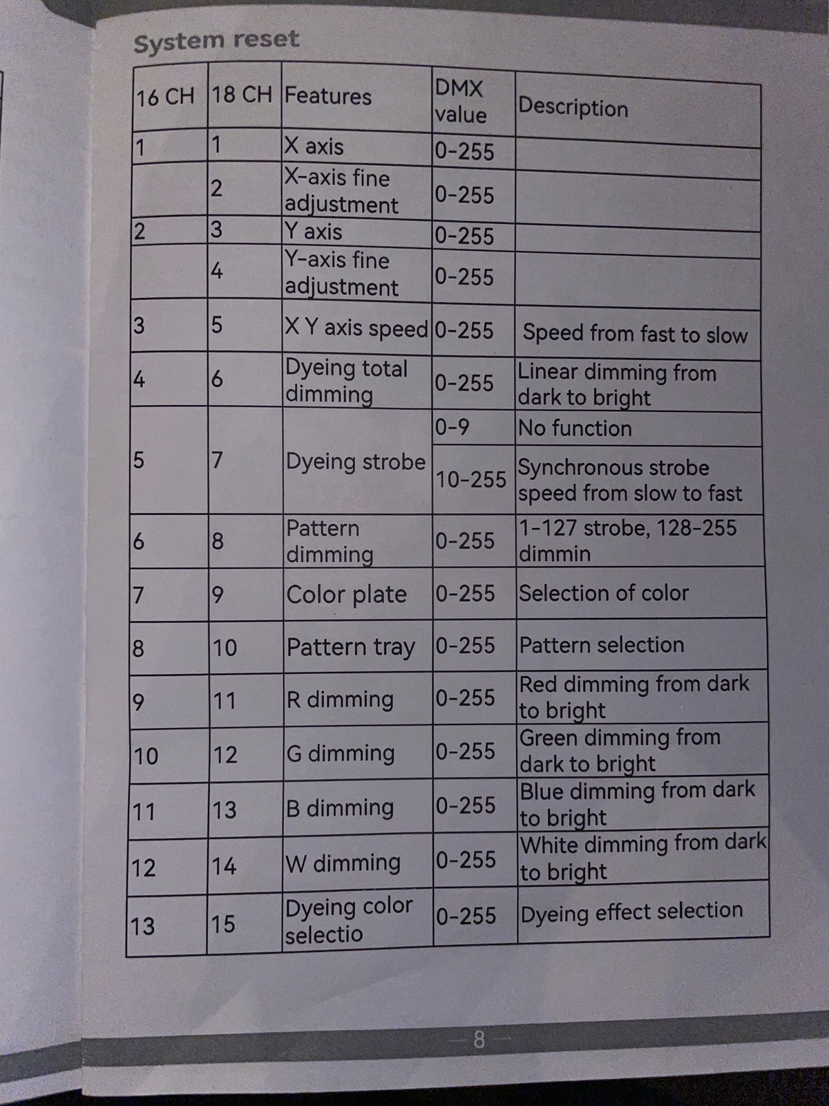

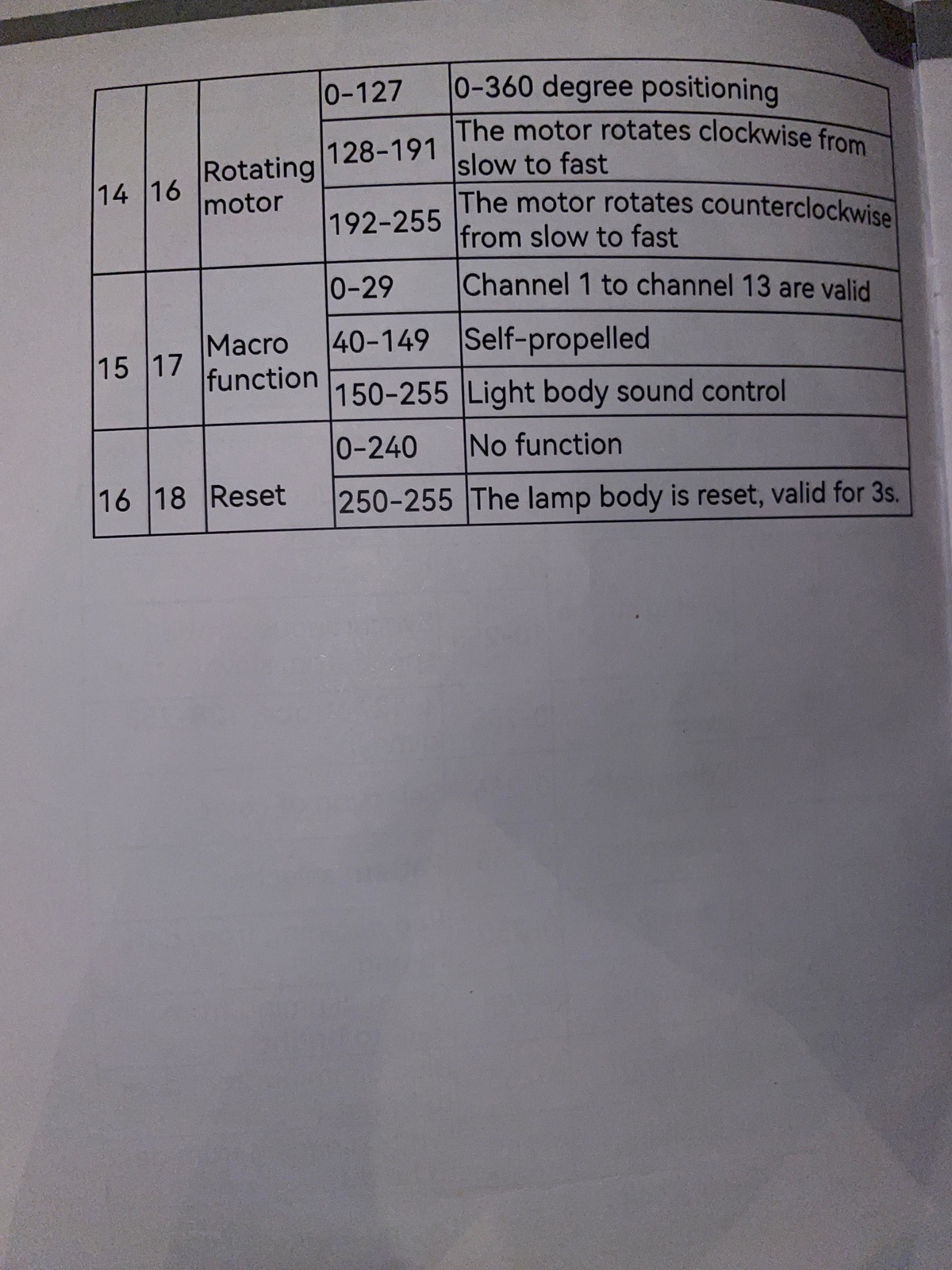

Hallo; bin recht neu hier ![]()
Ich hoffe, dass dieser Post in der richtigen Abteilung gelandet ist, ansonsten gerne löschen.
Nun zum Problem:
Ich habe vor längerer Zeit auf Amazon einen Billig-China-Moving-Head gekauft. (Nicht unbedingt die beste Idee)
Inzwischen arbeite ich mit DMX-Control3 als Software und habe nun versucht diese Dinge zu verknüpfen. Erfolglos!
Als Bild hänge ich mal die Bedienungsanleitung von dem MH an, vielleicht hat jemand schonmal ein passendes DDF programmiert?😅
Es muss sich jetzt niemand hier extra für mich die Arbeit machen etwas passendes zu programmieren, aber falls so etwas bereits existiert, wäre ich für eine XML Datei sehr dankbar
