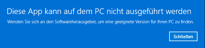

    Kleiner Nachtrag.
    Ich weiß nicht wie, aber ich habe nochmal an ein paar Sachen herum gestellt.
    - Energiesparmodus entfernen
    - Kompatibilitätsmodus der "Run from CD" Datei mit dem Namen "dmx510usb.exe" auf "Windwos XP (Service Pack 2)" stellen
    - Hacken bei der Option dieses als Administrator auszuführen.
    Und es funktioniert jetzt.
    Freue mich wirklich. Danke für die Hilfe

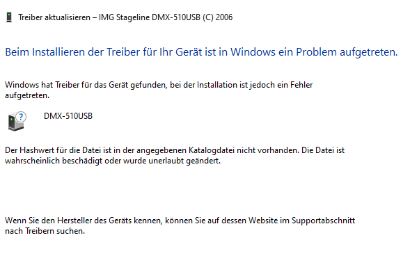

    Ersteinmal Danke für deine Antwort.
    Ich habe es mittlerweile mittels Treibessignatur Deaktivierung geschafft einen Treiber zu installieren. Zwar wird das Interface jetzt vom Gerätemanager erkannt, die Lampe lässt sich jedoch dennoch nicht steuern. Es blinkt zwar mittlerweile die DMX Lampe (Bin mir nicht sicher ob sie nicht eigentlich durchgehend leuchten sollte).
    Meine Lampe "Euro lite LED TMH-8" dreht sich im 14 Kanal Modus nur unkontrolliert im Kreis und im 5 Kanal Modus gibt sie kein Lebenszeichen von sich. Ich habe es auch schon mit einem Abschlusswiedestand versucht, jedoch ohne Erfolg.
    Mein Problem hat sich also leicht gewadelt, trotzdem freue ich mich über jede Hilfe

    Moin,
    Mir wurde eine Stage "Line DMX-510 USB" Interface und ein kleiner Movinghead überlassen. Natürlich möchte ich beide gerne ausprobieren und testen.
    Nun zum Problem: Mit der Software CD lässt sich zwar ein Programm öffnen, allerdings scheint kein DMX Signal an den Scheinwerfer zu gehen. Versuche ich die Software zu installieren informiert mich mein Betriebssystem (Windows 11) da drüber das dies trotz Kompatibilitätsmodus nicht möglich sei.
    Ich vermute, dass das Problem an dem veralteten USB Treiber liegt, da dieser auch im Gerätemanager als solchem vermerkt ist. Ich habe das halbe Netz durchsucht und bin auf keinen funktionierenden Treiber gestoßen. Auf diesem Forum gab es zwar ein angeblich funktionierenden Treiber zum Download, als ein anderer User sich mit einem ähnlichen Problem meldetet, bei mir funktionierte dieser jedoch nicht.
    Mein PC weigert sich allerdings, diesen Treiber zu installieren. Der Hashwert für die Datei sei nicht in der angebenden Katalogdatei und die Datei somit womöglich defekt oder beschädigt
