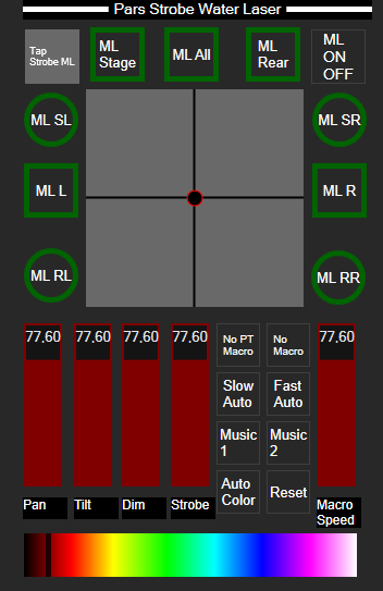

    Ich habe mir in Softdesk meine Controls für die Moving Lights gebaut um diese dann später an Cuelisten weiter zu geben. Das ganze sieht so aus.
    Die runden Buttons sind die einzelnen Devices und eckigen die Device Gruppen.
    Darunter dann die einzelnen Funktionen die ich gerne per Auswahl steuern möchte.

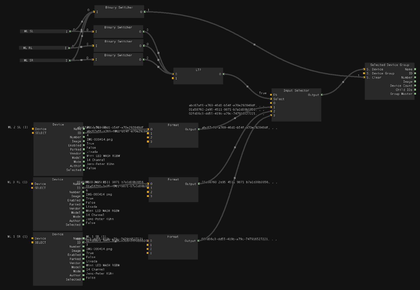

    Mein Input Assignment sieht so aus.
    Das funktioniert auch soweit, dass ich die einzelnen Devices an und abwählen kann, aber da der Input Selector nur 3 Eingänge hat, hab ich jetzt das Problem wie ich die anderen Devices und Device Gruppen anwählen kann.
