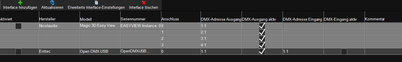

Kannst du neben dem Video auch einmal die Logfiles zur Verfügung stellen? Die sind in solchen Fällen sogar noch aussagekräftiger. Wo du das machst, ist im gleichnamigen Wiki-Artikel beschrieben.
Erstmal danke für die Rückmeldung, habe die letzte Log Datei mal unten angehangen ![]()
Nachtrag:
Ich habe nochmals alle Plugins für dieses Interface und allgemein alle für Enttec Open DMX heruntergeladen und diese in den Kernel/Plugin Ordner eingefügt. Weiterhin besteht dieses Problem. Zudem habe ich das ganze auch mal mit QLC+ probiert, dort wurde das Interface sofort erkannt und sendete direkt DMX Werter, warum das Problem besteht weis ich leider immer noch nicht.
Im Anhang findet ihr noch eine Zip-Datei mit einer Aufnahme, wie das Häkchen manchmal erscheint.
Hallo alle zusammen,
ich habe aktuell ein Problem mit DMXC 3 und dem Enttec Open DMX USB Software. Ich hab es in der Interface Verwaltung als neues Gerät hinzugefügt und konnte das Gerät im Fenster auch auswählen. Wenn ich jetzt auf das Kästchen bei aktivieren drücke, ist für einen Bruchteil das Häkchen zu sehen verschwindet dann aber sofort wieder. Bei erneutem betätigen passiert garnichts mehr. Das Gerät wurde von Windows erkannt und ich konnte es innerhalb von DMXC 3 auswählen.
Vielleicht weis ja jemand eine Lösung.
Grüße und schönen Abend
