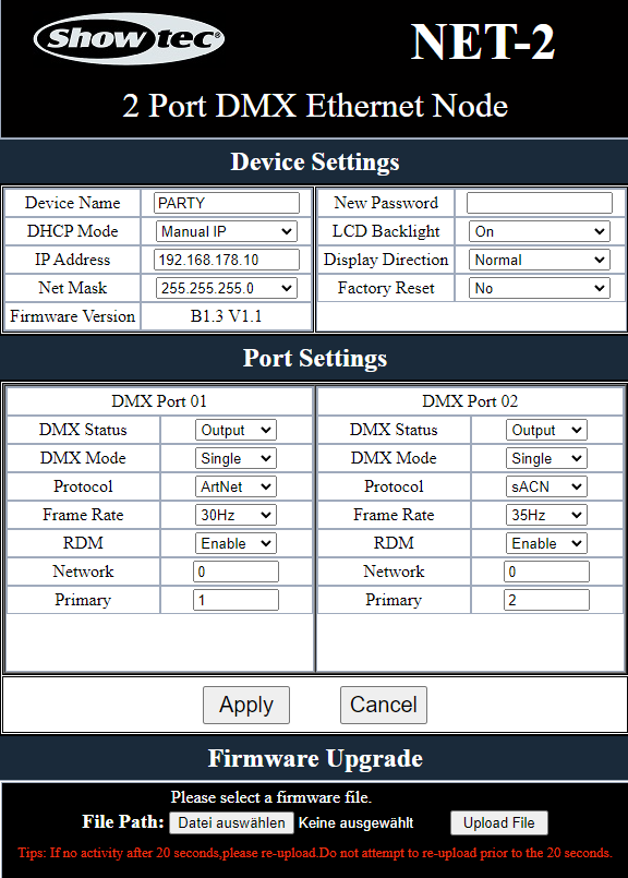

Magst du nochmal einen Screenshot direkt von der Weboberfläche des Net 2/3 beifügen? Aus DMX-Workshop kann ich jetzt nicht das erkennen, was erwartet habe bzw. mit meinem vergleichbar ist.

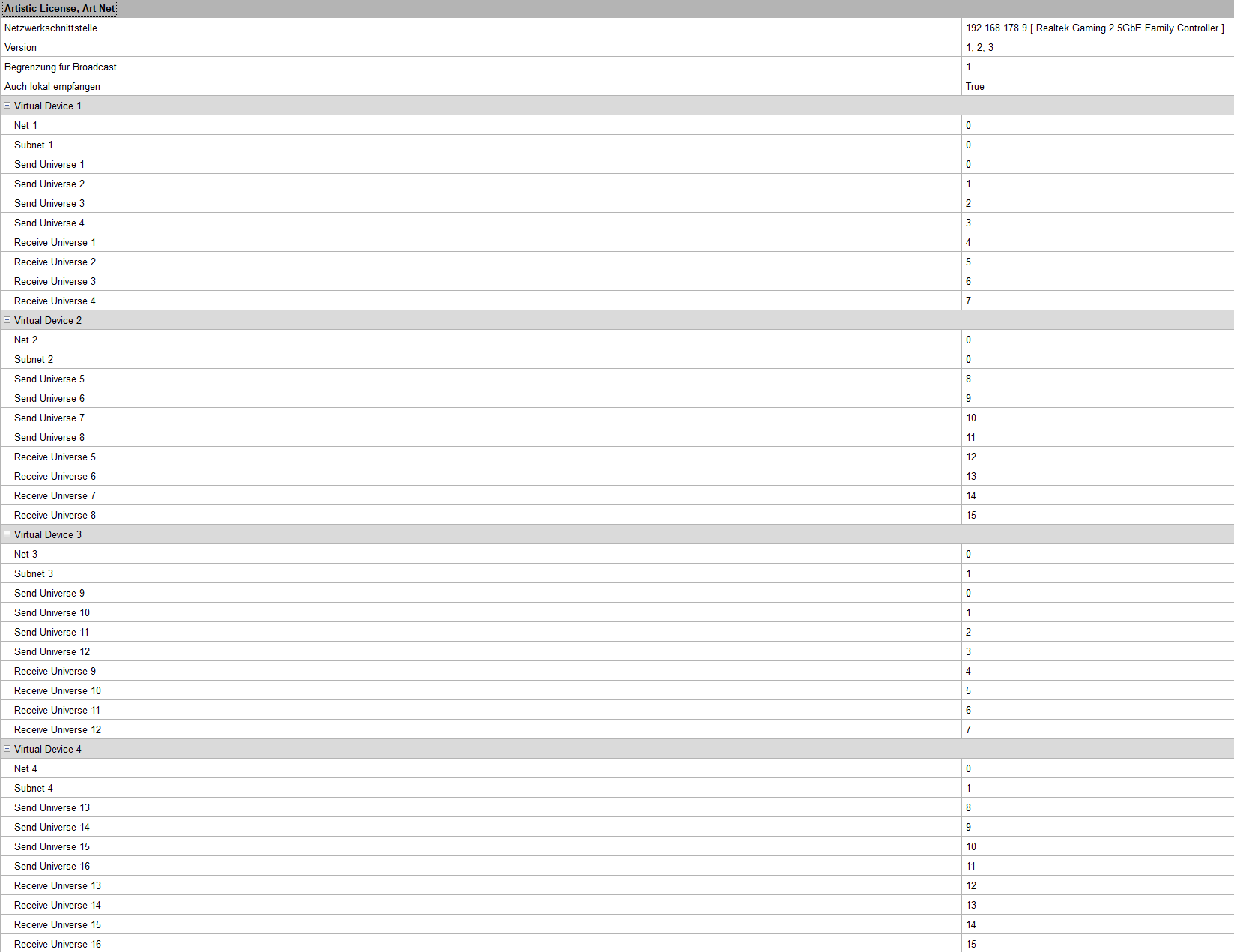

Grundlegend musst du im Hinterkopf haben, dass du in DMXControl 3 auch ein Gerät eingefügt haben musst, welches dann auch auf dem richtigen DMX-Universum entsprechende Daten verschickt, damit das Interface überhaupt erst "anspringt".
Eine Konfiguration, die bei mir zum Beispiel aktuell läuft, sieht wie folgt aus:
- DMXControl Art-Net-Plugin
- Net: 1
- Subnet: 0
- Send Universes: ab 1 fortlaufend
- Showtec Net 2/3
- Port 1
- Network: 1
- Primary: 1
- Port 2
- Network: 1
- Primary: 2

Habe jetzt deine einstellungen Übenommen und siehe da das node bekommt daten.

hier die einstellungen

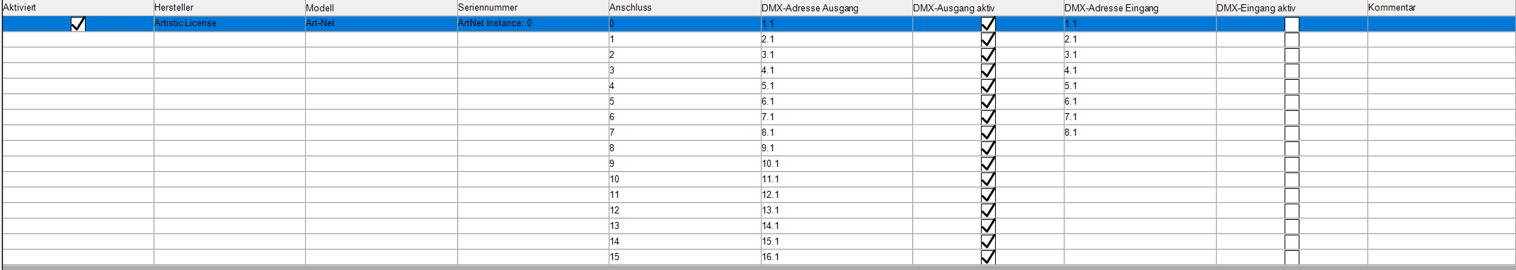

Habe noch 2 Blder hochgeladen von meinen Einstellungen
