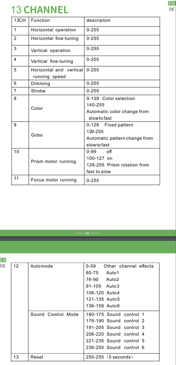

    Hi Zusammen,
    nutze seit zwei Jahren mehr oder weniger DMX Control in meiner privaten Garage als Lichtsteuerung. 4 Moving Heads (Lixada, UKing), ADJ Mega Tripar.
    Gegen Ende des Jahres darf ich immer mit den Sachen "spielen" (wegen Zeitmangel). Ich habe mir jetzt zwei neue Moving Heads geholt die etwas mehr Lichtleistung
    und mehr Funktionen mitbringen.
    Amazon (100W Variante)
    habe sie allerdings im Rahmen der Black Friday Sales recht günstig bei Ebay gekauft (ca. 120Euro)
    Der Moving Head hat ein 11 Kanal und 13 Kanal Setup.
    Die Lichtstärke ist für meine Anwendung ausreichend aber ich würde es max. auf 60 Watt schätzen.
    Das Geräte hat ein einschwenkbares Prisma (3teilig) mit Prisma rotation und anscheinend Gobo shake.
    Auf Basis des Tutorials im Wiki habe ich versucht ein DDF zu erzeugen. Hat ein paar Anläufe gebraucht bis es halbwegs funktioniert.
    Die Kanalbelegung und mein nocht nicht voll funktionierendes DDF habe ich angehängt.
    Jetzt meine Fragen dazu.
    DMX Control scheint mit dem Kanal 0 zu beginnen, d.h. die Angaben der Kanäle in der Anleitung müssen alle um 1 gekürzt werden.
    Ich weis ehrlich gesagt nicht mehr ob das eine Programmeinstellung ist die man ändern kann.
    Was nicht funktioniert:
    Kanal 8 Farbe und Kanal 9 Gobo in der Anleitung (7 und 8 im DDF)
    hier gibt es keine detailierte Beschreibung vom Hersteller wo welche Farbe/Gobo beginnt und wo es aufhört.
    Bei der Gobo Funktion scheint da auch eine Shake Funktion mit integriert worden zu sein.
    Gibt es eine Möglichkeit hier reverse engeneering für die beiden Kanäle zu machen mit DMXControl? Wen ja wie? Falls nicht was würdet Ihr empfehlen?
    Kanal 10 in der Anleitung 9 im DDF: 3er Prisma
    aus und einschwenken geht und ist auswählbar, die Prisma Rotation (128-255 schnell zu langsam) habe ich aber nicht zur Auswahl vermutlich habe ich das etwas falsch gemacht im DDF.
    Die restlichen Kanäle scheinen zu funktionieren, oder zumindest mal das zu tun was sie laut Anleitung sollen.
    Ich hatte die Konfig für Farbe und Gobo einfach aus dem Wiki Tutorial übernommen. Insofern ändert sich auch etwas wenn ich die beiden Kanäle anspreche aber ich sehe
    eben einfach nicht alles.
    Sorry für den vielen Text, wünsche ich noch ein schönen 2 Advent.
    Gruß
    Udo
