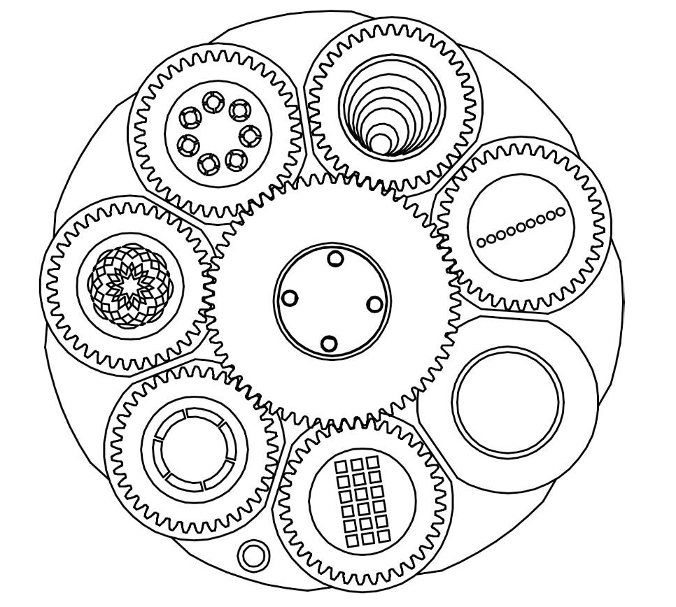

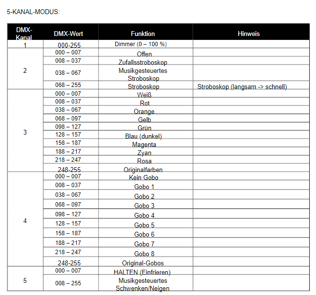

Hallo,
Ich habe mir 2x JB Systems Challenger BSW bestellt (meine ersten Moving Heads
Leider konnte ich hierzu keine DDF finden, weder in DMXC3 noch in der Bibliothek noch im Internet
Ich habe mal angefangen mich mit dem DDF Creator zu befassen allerdings mit mäßigem Erfolg.
Leider habe ich zwischen Versandtag und Einsatz nicht mehr viel Zeit und ohne Ahnung und die Möglichkeit zu trial & error ist ein blindes probieren wohl auch nicht Zielführend.
Könnte mir jemand eine DDF für den 5CH und den 20CH Modus erstellen die ich danach analysieren kann (und natürlich benutzen) ?
Bis jetzt habe ich nur eine kleine DDF für einen LED PinSpot etwas abgewandelt damit sie so funktioniert wir ich das wollte.
Im Anhang die Anleitung inklusive der DMX Kanäle, ein Bild des GoboRades und ein Bild des Moving Heads
Danke im voraus, wäre meega nett wenn mir jemand helfen könnte,
