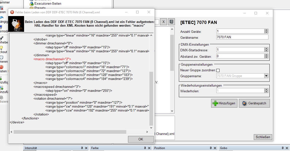

nun mal angepasst , aber DMXC3 zeigt es immer noch als beschädigte DDF an
mal sehen ob das so funktioniert, oder ob DMXC3 gleich streikt
ETEC-LED-Fan-7070-RGB-Ventilatoreffekt
das neue Spielzeug im 11 CH- Modus im DMXC3 wäre toll
Hast du eine DDL die man anpassen kann in Peto???
Hab sogar das Manual gefunden.
Im 11 CH-Mode im DMXC3 wäre toll

So im 2.Anlauf habe ich das Plugin hin bekommen.

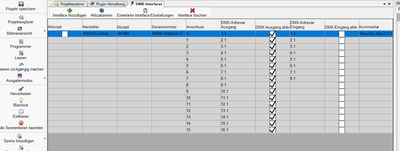

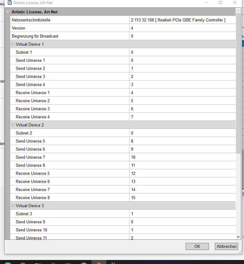

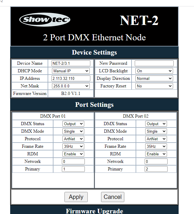

Nabend,
Soweit eingerichtet, nur habe ich das Problem, das bei aktiviert das Häckchen nicht gesetzt bleibt!
Bei Bind to ist auch die IP der PC-Netzwerkadresse angegeben.
von dort geht das Kabel an einen managebaren PoE - Switch der im selbsen IP-bereich ist und von dort gehts zum Node der logischerweise auch im selben Netzwerk liegt.
Wäre die Netzwerkverbindung nicht korrekt, würde ich auch nicht auf das Web GUI des Node kommen.
Muss ich am Net 2/3 erst ein DMX Gerät an einem Anschluß anstecken, oder sollte das DMXC nicht auch so zu benutzen sein?
Bräuchte ja sonst keine virtuelle Bühnenansicht, oder sehe ich das falsch?
Ich denke solange das Problem mit dem aktiviert Häckchen nicht gelöst ist, hat es wenig Sinn weiter zu probieren, oder?
So nun alles da zusammen und geupdatet, nur finde ich das Interface im DMXContol 3.2.3 nicht um es hinzu zufügen und automatisch wird es auch nicht erkannt. Netzwerk steht aber, kann mit dem Browser auf das Showtec zugreifen.
