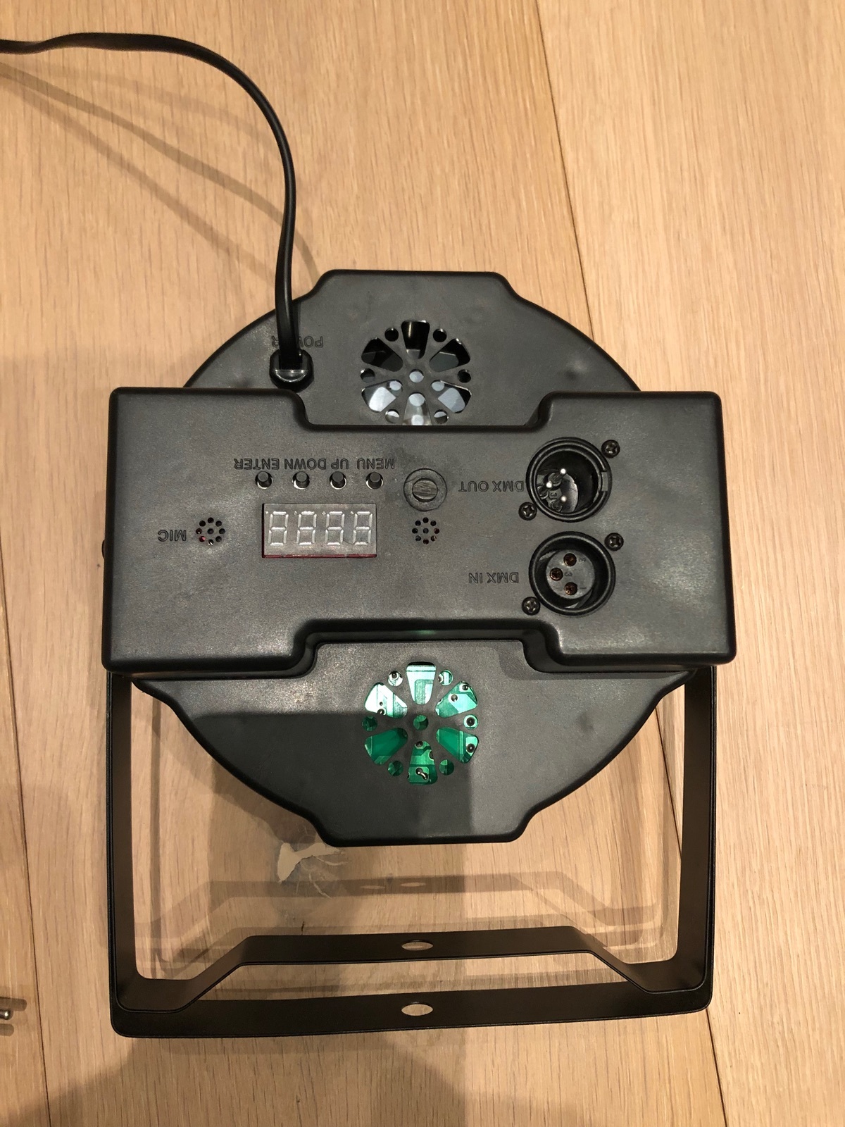

    In den Lampen wüsste ich nicht, wie man da was umlöten könnte. Da sind die beiden Buchsen direkt auf einer Platine (falls jemand das will kann ich gerne auch noch ein Bild schicken). Aber jetzt gehts ja.
    Ach und zu den Steckern im Gehäuse an sich: das Kabel was da dran ist lässt es zu, dass man den gesamten „Steckerblock“ (In-Stecker, Out-Stecker + Platine) um 180 Grad drehen kann.
    Danke an alle die mir geholfen haben :)

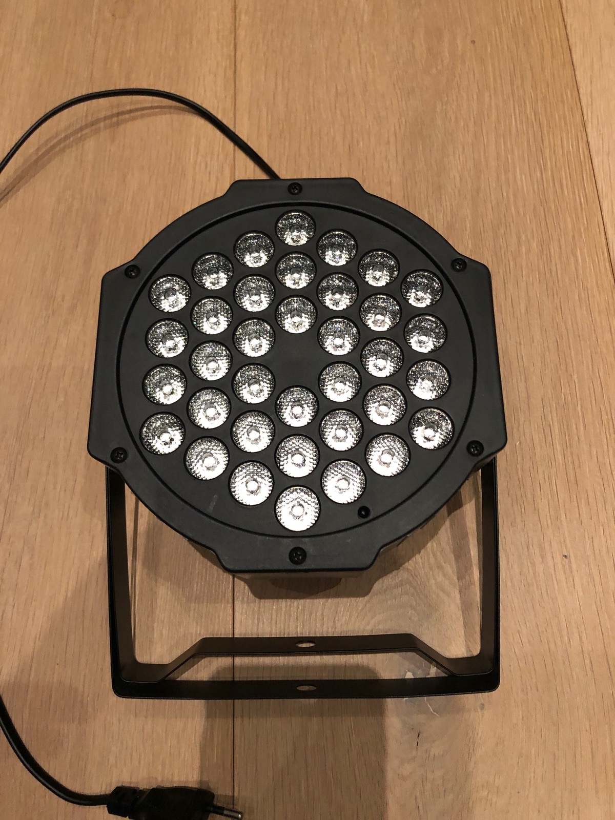

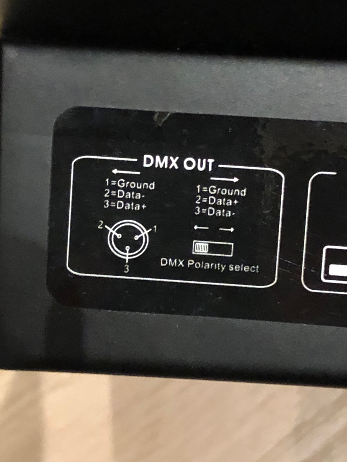

    ich hab mir vor einiger Zeit auf eBay einfach ein paar Lampen auf eBay gekauft. Allerdings wollte ich die jetzt per DMX ansteuern, was mir Probleme bereitet.
    Und zwar: ich habe noch ein paar andere Lampen, wo die DMX-Polung so ist wie bei anderen Geräten auch. Allerdings reagieren dann die eBay-Lampen nicht. Wenn ich allerdings an meinem DMX-Controller diesen Hebel (siehe Bilder) umschalte, gehen die Lampen aber der Rest nicht mehr. Jetzt dachte ich, dass es reicht, wenn man sich ein DMX-Kabel nimmt und dann an einem Ende Data+ und Data- tauscht (umlötet). Das habe ich gemacht, allerdings besteht jetzt das gleiche Problem immer noch. Außerdem sind bei den Lampen DMX-In & Out vertauscht, das kann man aber einfach lösen indem man die Lampen aufschraubt und die Stecker dreht.
    Habt ihr eine Idee, warum das noch so ist bzw. Einen Lösungsvorschlag?

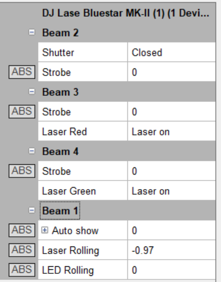

    Vielen Dank! Ich habe mir die DDF-File noch etwas umgebaut, sodass das etwas anders Kategorisiert ist, das funktioniert auch soweit, Allerdings hat sich jetzt beim mir Beam 1 nach unten geschoben in der Liste (siehe Bild). In der DDF ist alles richtig geordnet. Wie krieg ich das richtig hin, sodass Beam 1 ganz oben ist?
