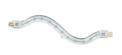

    für ein img Stageline LE-125DMX scheint es keine Halogenleuchtmittel mehr zu geben.
    Das ist es Wassereffekt, der Leuchtstab ist geschwungen.
    Und weil der 800W "verbrennt" wäre eine LED-Lösung schöner.
    So sieht der Stab aus.
    Das Gerät ist ein Wasser-Effekt, das geschwungene ist also Voraussetzung.
    Gibt es hierfür vielleicht sogar einen LED-Ersatz?
    Oder hat jemand sowas schon mal erfolgreich nachgebaut?
