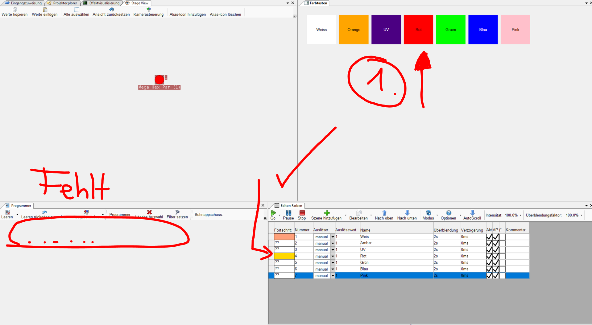

    Ich habe das Beispielprojekt mal um ein Softdeck und einige Button erweitert, um das Problem zu illustrieren:
    MaxK.zip

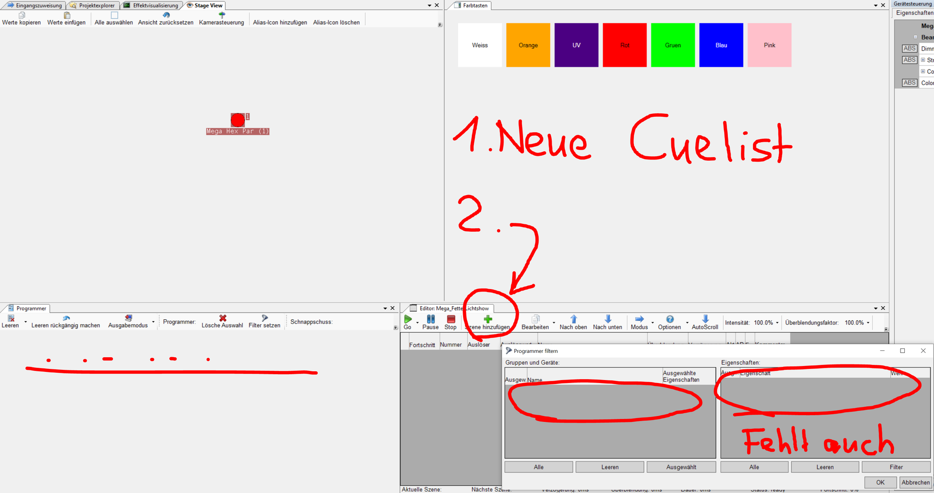

    Bei Auswahl der Frabe über die Anwahl einer der Button wird die Cuelist aktiv und die jeweilige Szene startet. Die Werte tauchen im Programmer aber nicht auf.
    Wenn ich nun eine neue Cuelist erstelle, dann kann ich die Szene, die ich gerade über den Button eingestellt habe, jedoch nicht zur Cuelist hinzufügen, da die Änderungen nicht im Programmer auftauchen.

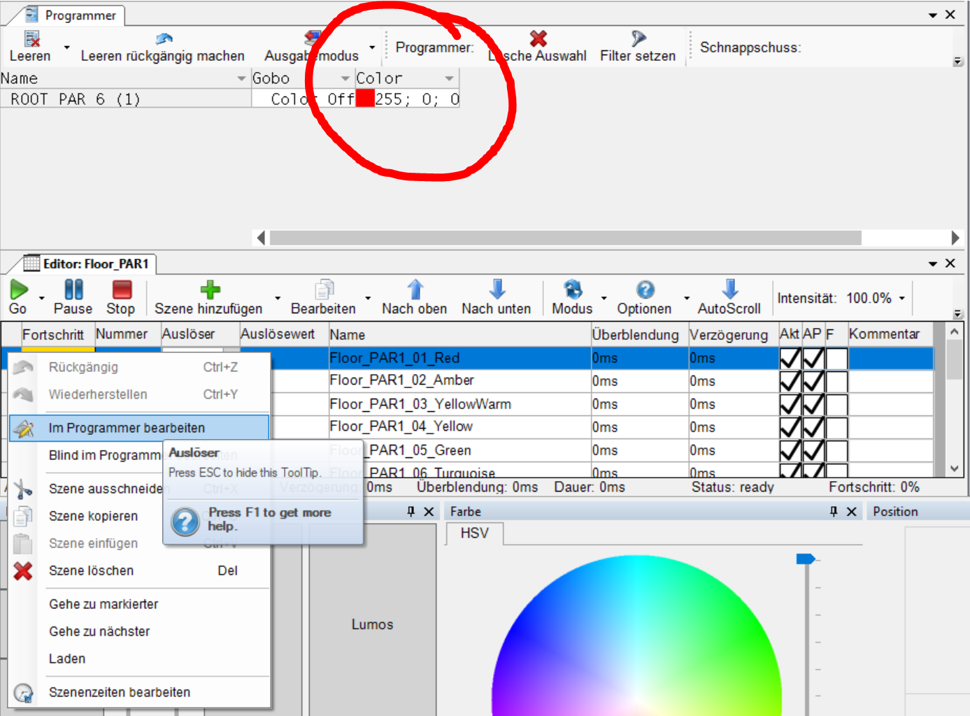

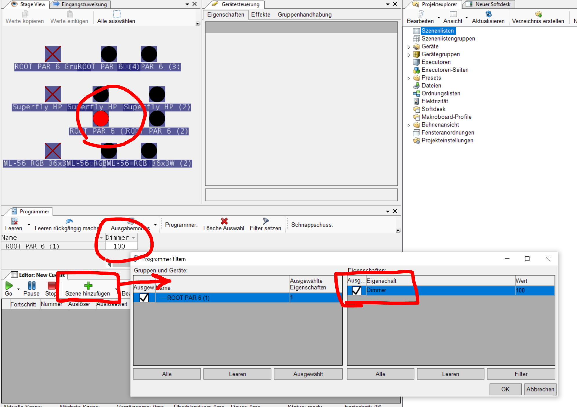

    Vorab: Dimmer für den "PAR1" auf 100%. Ich klicke auf den Button "PAR1: UV" und der PAR-Scheinwerfer ("PAR1") färbt sich auch wie gewollt Pink, aber wenn ich nun eine komplett neue Szene mit dem Frabton in einer Cuelist anlege möchte (Schaltfläche "Szene hinzufügen"), wird der PAR1 mit den neuen Colorwerten nicht aufgelistet.
    Die Farbänderung taucht auch im Programmer nicht auf oder in den "Eigenschaften" der "Gerätesteuerung". Auch über den Umweg ein "Preset" jeder Szene zu hinterlegen, das den Farbwechsel durchführt (über Schaltfläche "Szene hinzufügen"->"Spezial"->"Preset"), klappt es nicht die Werte in eine neue Szene zu übernehmen.
    Der Scheinwerfer leuchtet z.B. Rot, aber im Programmer (Anwahl über "Fenster"->"Programmer") tauchen die Farb-Werte nicht auf (Bild links). Bei Anwahl der Szene und "Im Programmer bearbeiten" erscheinen sie jedoch schon (Bild rechts).
    Einen Workaround habe ich gefunden, der mich aber nicht zufrieden stellt: über die Schaltfläche "Szene hinzufügen"->"Spezial"->"Sum" alle aktuellen Werte der Szene hinzuzufügen und dann manuell zu bearbeiten.
