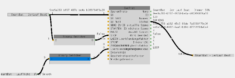

Sorry das ich euch so "beanspruche" ... aber es geht noch immer nicht. Ich denke aber dies definitiv an mir liegt

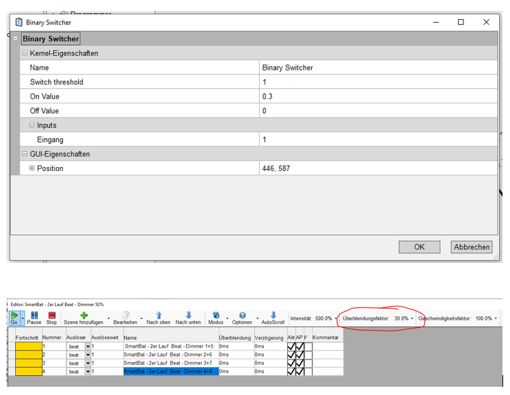

Ich habe jetzt im Binary Switcher für den Fade-Button bei ON VALUE = 0,3 Stehen ... dadurch wechselt die Anzeige "Überblendungsfaktor" in der Szenenliste auf 30%.
Das funzt also schonmal.
Allerdings zeigt die Stage View nach wie vor harte Übergänge an ... hier spielt auch der Wert beim Überblendungsfaktor keine Rolle. Egal was ich eintrage. -

Mmmmh ... habe zum Versuch mal für "SmartBat - 2er Lauf - Beat - Dimmer" den Binary Switcher dazwischen gebaut und mit den Werten rumgespielt ... aber egal was ich eintrage ... es tut sich nichts, kein Wechsel von hartem auf weichem Übergang.

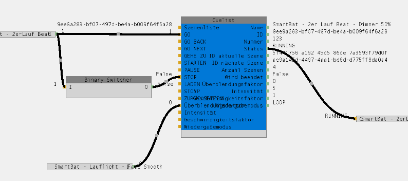

Habe das nun korrigiert und im Node der Cuelist den Überblendungswert auf 5 gesetzt.
Laut Stage View (habe die Geräte im Lager und nicht hier vor Ort) habe ich aber weiterhin den harten Übergang.
Kurios ist auch, sobald ich den Button "Fade Smooth" wieder deaktiviere, ist der Wert 5 aus dem Node weg.
Was mache ich denn noch verkehrt?
Habe das Projekt mal mit angehängt.

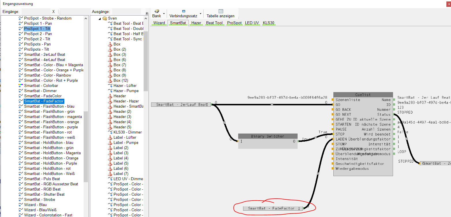

Puh ... wie setze ich das um?
Ich denke ich gehe das falsch an, korrekt?
Eingekreist der Button aus dem Softdesk um den FadeFactor zu aktivieren. -

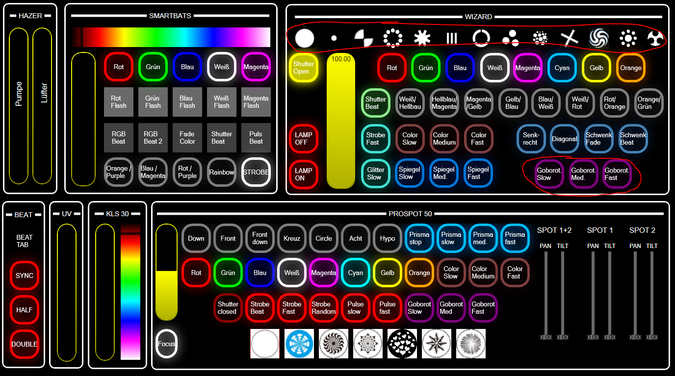

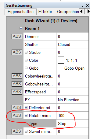

Ich habe ein Steuerungs- bzw. Programmierproblem meines Martin Wizard Rush.
ich arbeite Grundsätzlich über den Softdesk und habe mir Szenen mit Rotationen, Gobos, Farben etc. erstellt.
Wenn ich nun den Parbolspiegel (ich nenne es bei mir Goborotation in den Szenen und auf dem Softdesk, die Gobos an sich sind starr) drehen lasse und dann das Gobo wechsel, stoppt die Goborotation.
Hierbei ist es egal welches Gobo ich wähle und auch welchen Button der Goboratation (drei untersch. Geschwindigkeiten, siehe Screenshot).Nun habe ich verschiedene Dinge Versucht:
1. Goboauswahl / Änderung über die Gerätesteuerung + Rotation über die Szene (Button auf dem Softdesk) --> Die Goborotation läuft weiter, kein Stop!2. Goboauswahl / Änderung über die Szene (Button auf dem Softdesk) + Rotation über die Gerätesteuerung --> Die Goborotation läuft weiter, kein Stop!
Somit habe ich nun keinen Plan wo der Fehler liegt und wäre für jeden Hilfe sehr dankbar
Ich habe mein Projekt, ein Screenshot der Gerätesteuerung, das Manual vom Wizard sowie ein Screenshot meines Softdesk mal hochgeladen.
