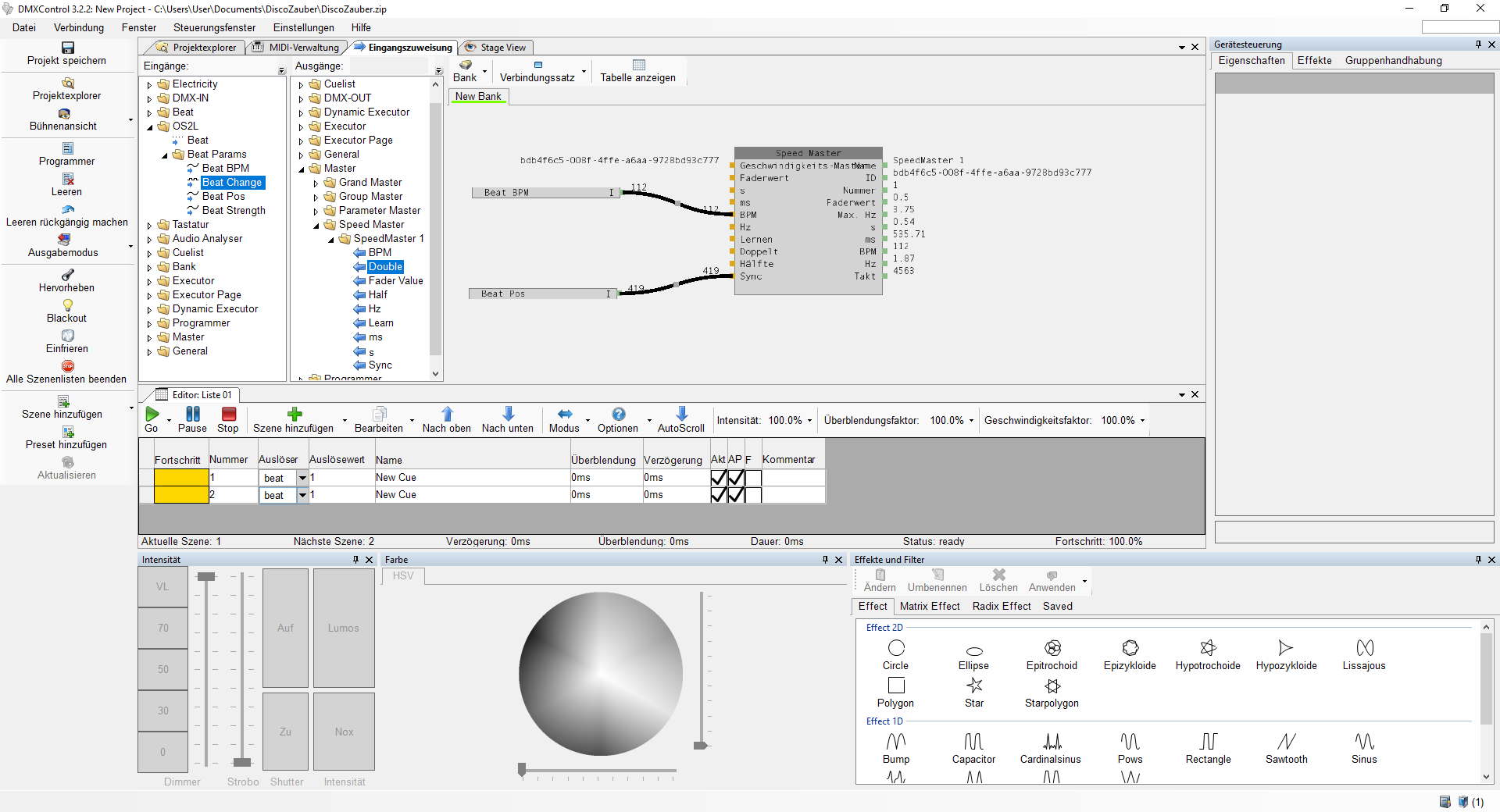

Zur Lichtsteuerung nutze ich bis dato Freestyler. Mit der VDJ 2021 läuft das jedoch nicht mehr so rund. So entschloss ich mich, hier einzusteigen. Dabei spiel OS2L eine wichtige Rolle. Mein Ziel ist es, den Start der Cues durch POI im Titel von VDJ anzutriggern. Ich weiß, noch geht es nicht, es wird nur der Beat gesendet. Und genau darum geht es jetzt bei mir.
Ich habe alles installiert. Im Input Assignment kommt der Beat exakt an. Wie in den Beiträgen weiter oben habe ich den Speed Master als Output. Zwei Links, von Beat output; einer an Speed Master Learn und der zweite an Speed Master Sync.
Die gesteuerte Cuelist hat zwei Einträge, in der einfach nur die Farben von Scheinwerfern gewechselt werden. Trigger ist "beat". Das heißt, die Lichtfarbe wechselt mit jedem Beat.
1. Frage: Der Titel stoppt in VDJ, es wird kein Beat mehr gesendet. Dies ist in Graph zu sehen. trotzdem läuft die Cue weiter. Warum?
2. Frage: im Titel, der von VDJ abgespielt wird, wechselt BPM, es kommen zum Beispiel weniger Beats pro Zeiteinheit. Im Graph sind die ankommenden Beats korrekt zu sehen. Jedoch wird für kurze Zeit die Cue unsauber getriggert. Die Steps erfolgen für kurze Zeit viel zu schnell und nicht auf dem Beat. Wie kann dieses vermieden werden?
Das folgende Bild zeigt die wesentlichen Komponenten des Programmes.
