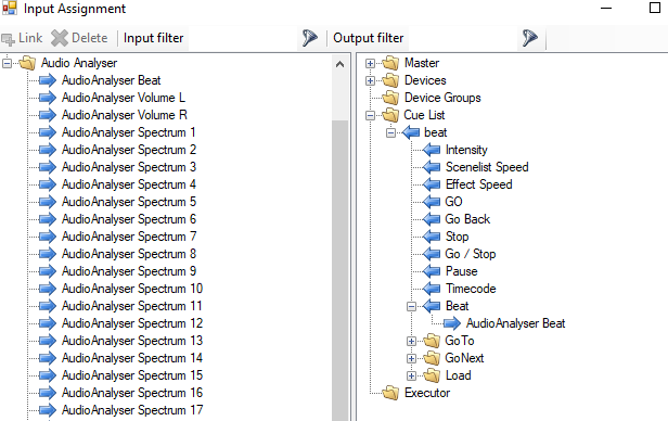

ah ok, danke für den Hinweis, dass Probklem ist, der beat soll von einem Audio track abgeleitet werden, d.h. den Speedmaster kann ich dazu nicht gebrauchen.
Als was für ein Egrät müsste ich den Kanal definieren, habe ihn im Moment einfach als Dimmer und da kann ich ja keinen beat direkt zuweisen.

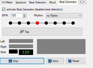

Falls du den Audio Analyser nutzt zum Beat erkennen, der hat immer etwas Schwankungen drin welches aber bekannt ist.

DMXC nutzt beim Beat den "Speedmaster 1" als Standard.

Ich sende über DMX und habe auf Kanal 10 den Beat vom Audioanalyser (120bpm)

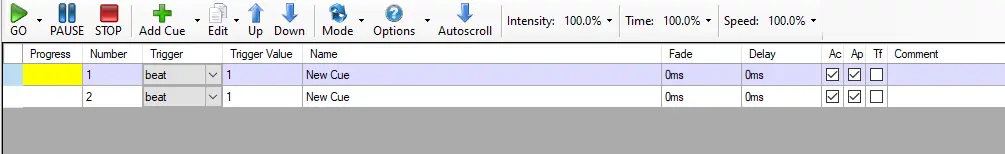

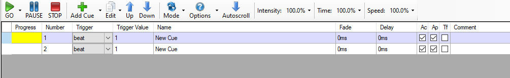

Ich habe es extra mit 3.1 ausprobiert, da geht das ja noch, dass man die cue list über beat steuert.

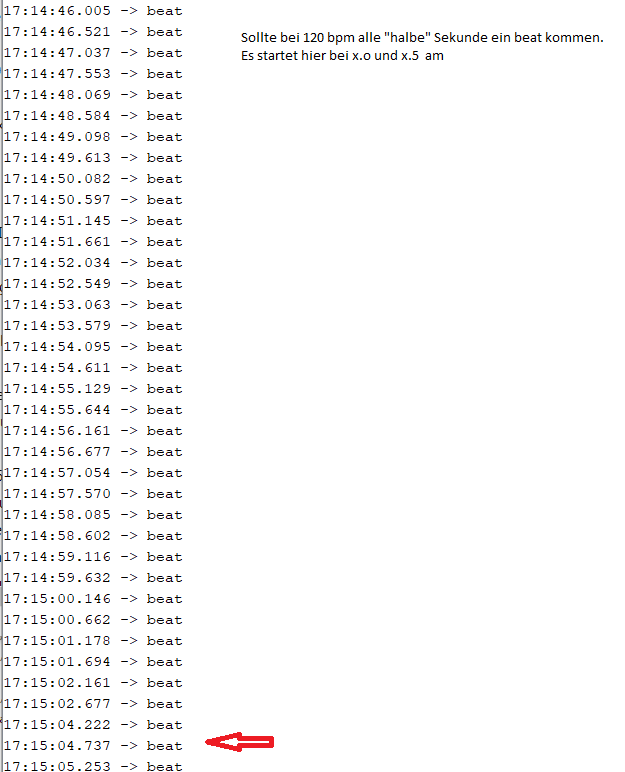

in der channel overview sehe ich auch, wie der beat korrekt ankommt - im artnet node müsste ich ein Signal alle halbe Sekunde haben, de facto schwankt es aber von 0.5 bis 0.7 Sekunden

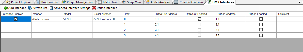

habe gestern stundenlang versucht über Artnet den beat zu senden - hat grundsätzlich auch geklappt, jedoch ist das timing total weg - soll heißen es ist verzögert , falsche Abstände etc. habe es mit 120 bpm getestet und alternativ den Empfänger mit Resolume Arena getestet, da hat es geklappt. Muss man bei der Einstellung ( ausser im DMX-Interface auf Artnet ) noch etwas beachten oder ist das ein bekanntes Problem? (Normale DMX Signale kamen ok, aber halt vom timing total asynchron)
