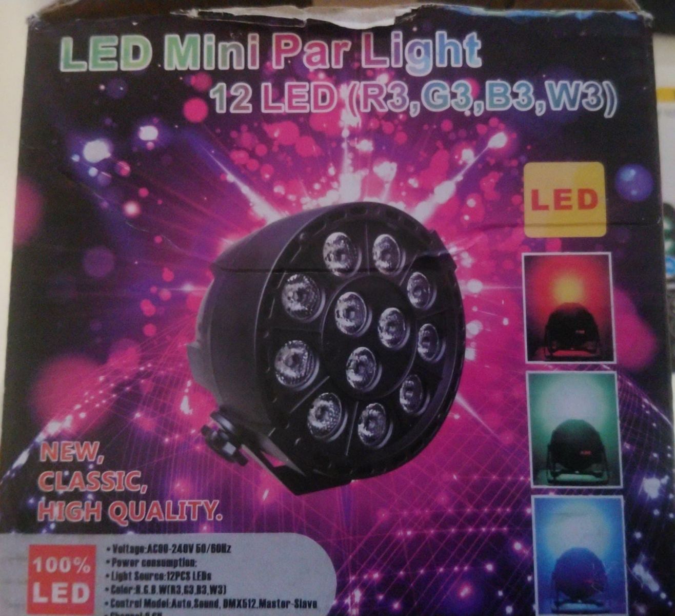

    Einen Logic Analyzer habe ich leider nicht zur Hand. Die Reihenfolge ist egal. Ein anderer Scheinwerfer nach den beiden "defekten" Scheinwerfern funktioniert auch ohne Probleme.Wenn ich den 2.Scheinwerfer nicht mit Stromversorge, fallen trotzdem beide aus

    Welches Noodle hast du denn? Das R4S oder das U1 selbst zusammen gebaut? Evl. fehlt ja eine von den beiden Bus-Leitungen. Zwischen den beiden Leitungen muß ein Widerstand von ca. 120 Ohm zu messen sein (am Stecker zwischen Pin 2 und 3). Wenn es nicht so ist, fehlt eine der beiden Leitungen. Das kann evl. bei einem Gerät noch funktionieren, geht aber dann bei mehreren Geräten (mehr Busbelastung) schief.
    Die Unterbrechung könnte auch im Kabel sein.

    Teste mal das Gerät welches aus geht als letzes in die Kette zu hängen. Ob dann das andere Gerät das gleiche Problem hat. Ebenfalls mal mit und ohne Endwiederstand testen ob dort das gleiche Problem liegt. Ich glaube ich habe die Baugleichen China Dinger aber 10 davon und die laufen alle Perfekt.
    Ich habe beide schon durchgetauscht. Hat leider keinen Effekt. Einen Endwiderstand habe ich nicht.Wenn ich dafür aber den U'King als letztes Gerät dranhänge, habe ich den gleichen Effekt.

    Ich habe mir frisch ein Noode zugelegt bzw. zusammengebaut und wollte jetzt meine Scheinwerfer testen. Ich habe unter anderem zwei LED Mini Par Light 12 LED, bei denen ich aber den Hersteller nicht kenne. (Bild im Anhang) Wenn ich davon einen an das Noodle einstecke, funktioniert es wunderbar; wenn ich zwei einstecke, geht der 1. reproduzierbar nach kurzer Zeit aus. Ich habe auch einen U'King Par 36 RGB davor und dazwischen geschalten. Dieser lässt sich davon nicht beeindrucken. Habt ihr eine Idee, woran das liegen könnte?
