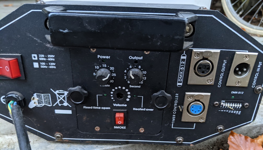

    Außer, dass der "Smoke" Taster die eingestellten Funktionen aktiviert bringt dieser Knopf leider nichts. Also kein "Dampf auf Verlangen", sondern nur um die Potieinstellungen aktiv laufen zu lassen.
    Wenn man diese Steuereinheit entnimmt entkoppelt man die direkte Male/Female 5-Pin XLR Verbindung. Dort ist kein Kabel, nur der direkte Steckkontakt.

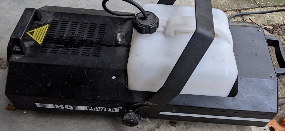

    Eine unbekannte Nebelmaschine der Marke HQ Power. Ich konnte bisher nichts über das Gerät herausfinden, außer, dass es funktioniert.
    Macht gewaltig Nebel! Unser Innenhof (gut 30x30m) war nach 5 Minuten benebelt und nach 10-15 Minuten war es wie in einem schlechten
    Horrorfilm so dicht war der Hof, find ich erstmal gut. Nur würde ich das Gerät gerne, auch fernab der angedachten DMX Geschichte (Moving Heads und weitere PARs sind
    geplant) manuell steuern können.
    ABER: Ich habe keine Kabelfernbedienung dafür! Leider habe ich dahingehend keine Ahnung und weiß nicht, ob die Stecker standardisiert sind.
    Ich kann die Bedieneinheit herausnehmen, aber dann habe ich ja auch noch keine Manuelle Auslösung. Nun habe ich igesehen, dass z.B. die Stairville AF 250 eine Fernbedienung
    mit allen nötigen Attributen hat, jedoch keine Ahnung ob die Fernbedienung Kompatibel ist.
    Vielleicht kann sich dazu jemand äußern?
    Ich hänge noch Bilder an. Der Nebler weißt einen ca 5 Liter großen Tank auf, als kleines Merkmal.
