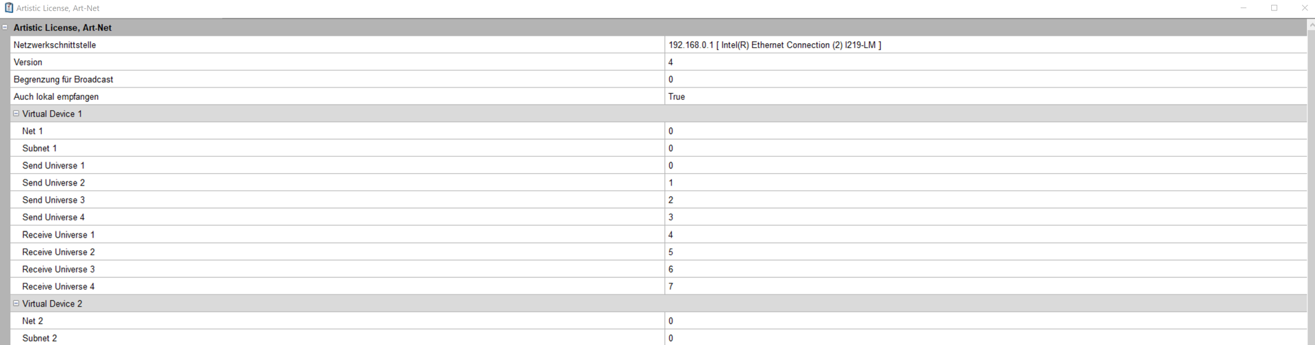

wir haben für unser Schülerlabor zwei Showtec Phantom 130 (mit je 16 Kanälen) und eine DMX Octonode (mit 8 Universen von Ulrich Radig (https://www.ulrichradig.de/home/index.php…-kanal-art-net)) angeschafft. Leider ist uns aufgefallen, dass wir die zwei Moving Heads nur mit DMXControl 2 oder DMX Workshop ansteuern können. Zum einfacheren programmieren wäre es aber praktischer, wenn wir DMXControl 3 verwenden könnten.
Des Weiteren sind die Bewegungen der Moving Heads in DMXControl 2 nicht ganz flüssig. Die Ursache haben wir dafür auch schon erkannt: die fine-pan/tilt-Kanäle schlagen immer komplett aus und gehen dann auf null zurück, was dann zu einem Ruckeln führt. Unser Ansatz, die Kanäle beim Programmieren der einzelnen Szenen immer bewusst auszuschließen, hat leider kein Ergebnis gezeigt.
