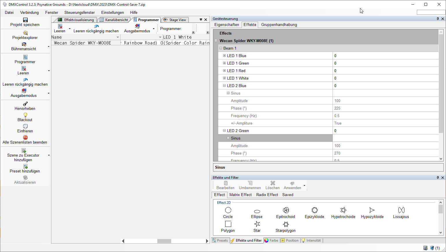

    Hallo,
    ist zwar schon bisschen älter, aber ich habe irgendwie das gleiche Problem und konnte es bisher nicht selber lösen.
    1. Ich leere den Programmer
    2. Ich wähle eine Cue aus und sage "Im Programmer bearbeiten"
    3. In der Gerätesteuerung im Reiter Eigenschaften sowie Effekte sind die Effekte ausgegraut und lassen sich nicht ändern

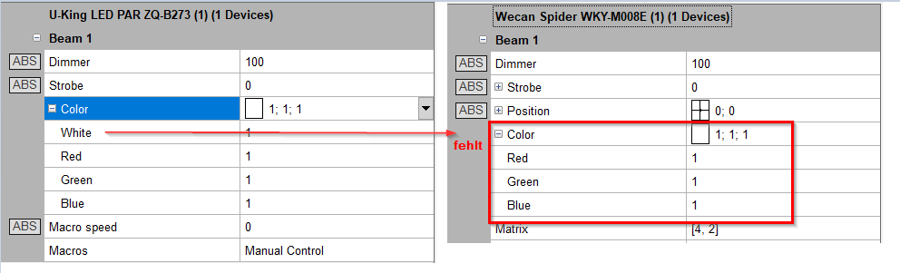

    Liebe DMX Community,
    ich glaube ich habe ein Verständnisproblem wie DMXControl RGBW intern verarbeitet. Ich habe einen Spider welcher 2 RGBW Leisten hat, also insgesamt 8 LEDs.
    Mit der angefügten DDF von unten steht mir in der Geräteauswahl nicht nur die Matrix, sondern auch ein Colorpicker zur Wahl. Allerdings nur RGB ohne W.
    Was ich erreichen möchte: Wenn ich R,G und B auf 1 stelle sollen auch R,G und B an gehen.
    Was stattdessen passiert: Es können nur 2 Farben gleichzeitig an sein. Sobald die 3. Farbe auf 1 gestellt wird gehen alle 3 RGBs aus und W geht an.
    DMXControl scheint RGB automatisch auf W zu mischen und ignoriert dabei den Fakt, dass es eine dedizierte Weiß LED gibt.
    Dabei ist mir aufgefallen:
    Bei einem Gerät welches nur ein RGBW Set hat, stehen mir auch RGBW im Colorpicker zur Auswahl. Da hier aber 2x RGBW existieren kann ich nicht 2x eine RGB(W) Funktion in der DDF verwenden. Meine Lösung ist auf eine Matrix auszuweichen damit ich beide Leisten ansprechen kann. Obwohl in der Matrix ebenfalls RGBW angegeben ist, steht mir nur RGB im Colorpicker zur Auswahl:
    Der Spider ist auf 14CH eingestellt:
    Vielen Dank für Hinweise und Tipps :)

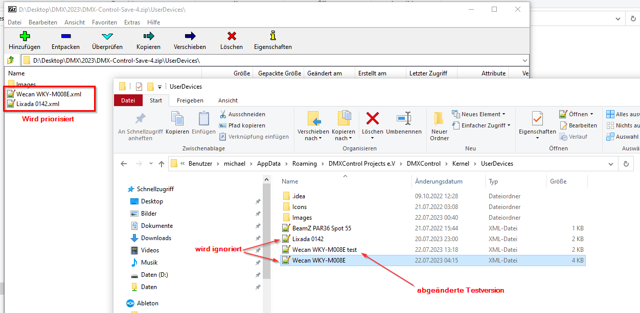

    Hallo,
    ich hatte kürzlich auch das Problem. Der Irrtum lag an der Priorität an denen die DDFs geladen werden. Ich hatte mein Projekt abgespeichert. In dieser ZIP Datei liegt im Ordner UserDevices die XML zu der DDF. Im Projektverzeichniss aber (C:\Users\michael\AppData\Roaming\DMXControl Projects e.V\DMXControl\Kernel\UserDevices) hatte ich die gleiche Datei nochmal mit geänderten Einstellungen. Dateinamen und DDF Informationen waren identisch, nur mit den Parametern wurde experimentiert. Beim Laden des Projektes sucht DMXControl in den Verzeichnissen nach den DDFs und die DDF in der ZIP Datei wird priorisiert. Entweder DMXControl vergleicht die Dateinamen oder vielleicht den <information>-Tag in der XML. Wenn das 2x existiert wird eben nach Prioritäten geladen und die XML im Projektverzeichniss wird immer ignoriert.
    Die Lösung ist easy: Im Projektverzeichniss habe ich die DDF XML umbenannt und den <information>-Tag abgeändert, dadurch werden die Dateien als unterschiedliche Geräte wahrgenommen. Somit kann man auch beide Geräte gleichzeitig mit der "originalen" und "abgeänderten" DDF Version laden und direkt miteinander vergleichen.
    Soll die neue Version die alte überschreiben, schließe DMXControl und lösche die DDF aus der ZIP Datei raus. Beim nächsten Speichern sollte die neue Version dann in die ZIP geschrieben werden.
