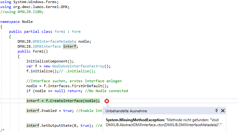

Hallo Stefan,
Vielen Dank,
habe es genau so gemacht wie beschrieben.
- DMXControl 3 installiert, aus dem dem Plugins Verzeichnis die "DMXControlProjectsEVNodleU.dll" und die "Nodle_USB.dll" in mein Projekt eingebunden.
- ich mußte zusätzlich noch die DMXLIB.dll referenzieren.
Das Nodle wird gefunden, aber beim erstellen des Interfaces gibt es Probleme (VS2017).
ich habe mal einen Screenshot angehängt.
Wie stelle ich den Modus 2 ein (PC Out->DMX Out)
Gruß und Danke Norbert
