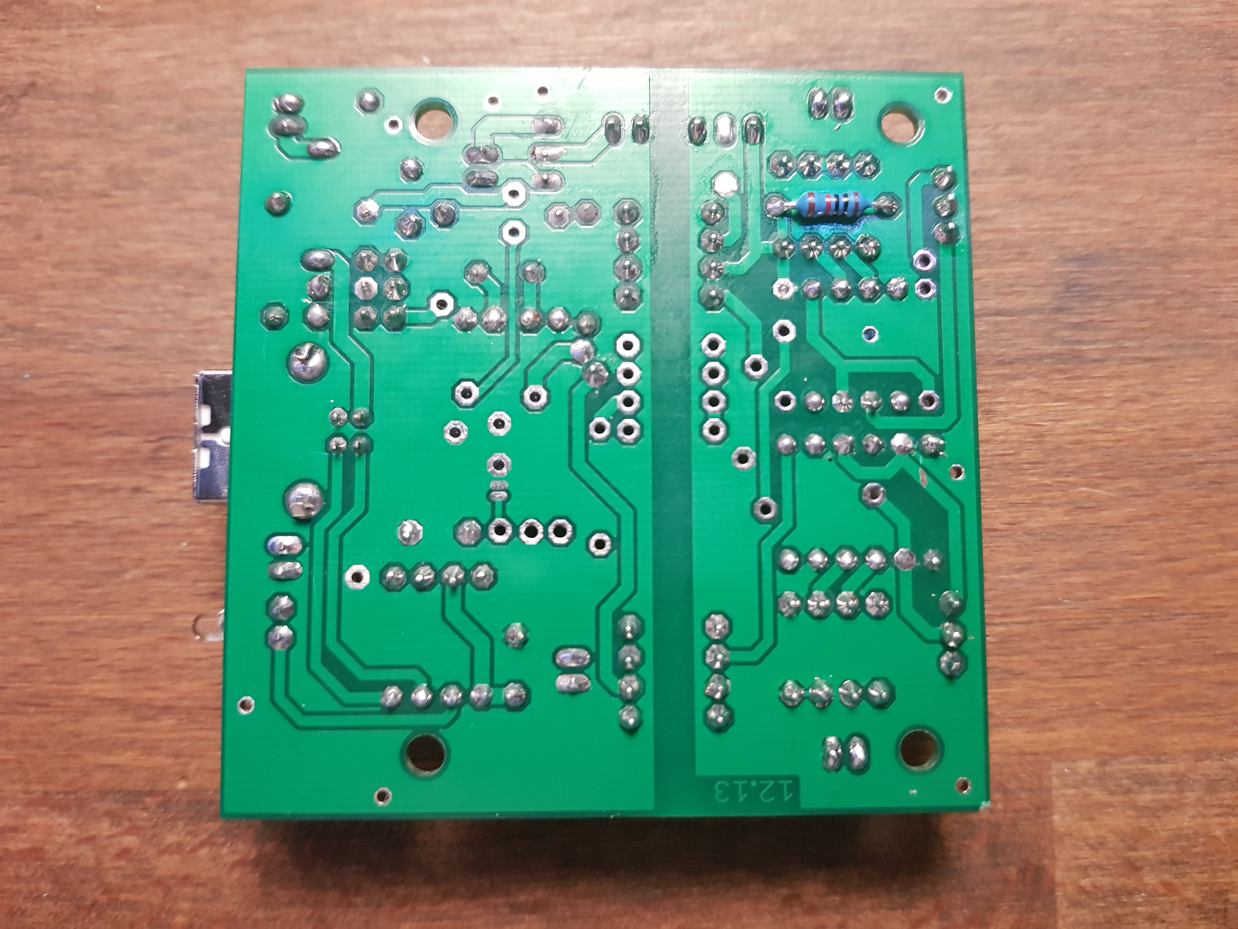

    Update:
    Fehler Gefunden, neuen Chip eingebaut, Fehler beseitigt (vollständige Funktionsprüfung mit Software und DMX-Output steht noch aus,
    aber zumindest läd die Firmware jetzt korrekt und das Interface zieht nur noch 45mA anstatt 300).
    Das war die kurze Version.
    Für die, die es interessiert, kommt hier jetzt die "tldr-Version":
    Nach langem Herumprobieren sind mir quasi "unterm" ATMEGA-Chip kleine Lichtbögen aufgefallen, die man wirklich nur sieht, wenn mann
    ganz flach von der Seite draufguckt. Ich nehme an, dass diese Lichtbögen dem Chip letzten Endes das Licht ausgepustet haben.
    Was die Entstehung solcher Lichtbögen angeht, hatte ich einen Verdacht, der sich bestätigt hat, nachdem ich die Platine einige Stunden lang
    in ein Isopropanol-Bad gelegt, und danach nochmal durchgetestet hatte. Flussmittelreste hatten sich unterm Chip hinter den Pins festgesetzt, wo
    ich mit meinen anfänglichen Waschgängen nicht hingekommen bin. Wäre auch normalerweise kein so großes Problem gewesen, wenn es kein
    Asbach-uraltes Flussmittel aus dem Heizungsbau gewesen wäre!!! (Das Etikett von der Dose war quasi nonexistent und ich konnte mich nur noch
    bruchteilhaft an den Namen erinnern. Hab dann irgendwann online ein Datenblatt dazu gefunden und dann war der Fall für mich klar...)
    Diese FLussmittelreste haben dann wohl als eine Art "Brücke" zwischen VCC und GND fungiert.
    Lange Rede kurzer Sinn: Alten Chip ausgebaut, neuen Chip eingebaut, nochmal ein Alkoholbad zur Sicherheit, Interface angeschlossen,
    Firmware aufgespielt -> Nodle_U1 meldet sich und wird sogar von DMXC3 erkannt.
    Danke trotzdem an Alle, die ein paar graue Zellen hierauf verwendet haben.
    Gruß,
    Iron
    Ja moin zusammen!
    Vielleicht kennt jemand die Problematik und kann mir weiterhelfen:
    Ich hab das Interface gestern komplett zusammengebaut (ATMEGA auch selbst aufgelötet).
    Beim Anlegen von 5V über USB passt auch alles, wie es soll (Sicherung ist i.O., Spannungswandler versorgt die DMX-Kette mit 5V,...).
    Beim Anschließen an einen PC meldet sich das Interface als ATMEL-Device. Bis hier hin alles gut.
    Nach dem Aufspielen der Nodle-Firmware über die ATMEL-Flip Software allerdings, hat sich das Interface kurz abgemeldet, dann als Nodle_U1
    wieder angemeldet und 1-2 Sekunden später ist die Sicherung geflogen.
    Schritte, die meinerseits zur Fehlersuche unternommen wurden:
    • Kurzzeitiges Überbrücken der sicherung mit einem (abgesicherten) Amperemeter. Ergebnis: Das Interface versucht jetzt deutlich mehr als 200mA zu ziehen (vorher etwa 50-80mA).
    • Messen des Wiederstandes zwischen 5v-Rail und GND. Ergebnis: ca. 450-500ohm
    • Daraufhin wurden sämtliche Lötstellen nocheinmal überprüft und nachgelötet um Kalte Lötstellen, Wackelkontakte, Lötbrücken, etc. auszuschließen.
      Die Zwischenräume zwischen den Pins des ATMEGA-Chips wurden ebenfalls mit einer feinen Nadel freigekratzt.
    • Anschließend wurden beide Seiten der Platine gründlich mit 99,9% Isopropanol gereinigt.
    • Zuletzt habe ich die Platine Bauteil für Bauteil mit einem sehr kleinen Heißluftgebläse abgetastet und parallel dazu den o.g. Widerstand zwischen 5V-Rail und GND gemessen.
      Ergebnis: Beim erwärmen des ATMEGA-Chips nimmt der Widerstand merklich ab, was meinen Verdacht erhärtet, dass der Chip intern einen weg haben könnte...
    Hätte ich jemals Latein gehabt, wäre ich damit jetzt am Ende.
    Hat jemand eine Idee/Vorschlag, wie man dem Ding wieder Leben einhauchen kann?
    Freue mich über jede Rückmeldung.
    Gruß,
    Iron
