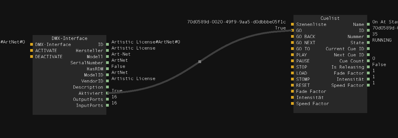

Hey, habe festgestellt, dass ich bei jeden starten von DMXC3 das angeschlossene Interface erst einmal deaktivieren und dann wieder aktivieren muss...
Hat da jemand eine Idee wie das zu realisieren wäre ?

Das Connectionset bleibt ja aktiv, auch wenn die Cuelist dann gestoppt wurde weil etwas anderes angemacht wurde, ist es dann auch sicher, dass das "Grundlicht" nicht einfach so wieder angeht ?
Ich habe tatsächlich vor alles in Gruppen zu Sortieren, einfach weil es die Wartung einfacher macht.
sprich wenn ich die einzelnen gruppen ehh schon auf nur eine Cuelist läuft stehen habe reicht es wenn ich die Grundstimmung da überall mit reinpacke.
Der DJ wird nur den Softdesk benutzen über den er fertige Cues Starten kann, mehr nicht
Es scheint zu Funktionieren einfach irgendetwas im Input Assignment mit dem Go der Cuelist zu verknüpfen, ich habs grad einfach mal mit dem zustand des Interfaces getestet... (Bild im Anhang)
Stellt sich mir nur die Frage ob das auch immer Funktioniert und wie sich einbauen lässt, dass die Cuelist auch wieder ausgeht, sobald etwas anderes läuft...
