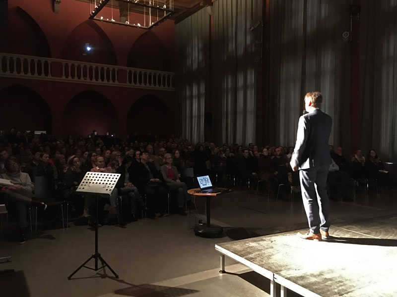

    1.) Variert, meist so bei 6-10m breite, 4-8m länge (besteht aus gleichgroßen Elementen, an die man unterschiedlichgroße Beine ranpacken kann)
    2.) weiß nicht genau, würde es aber auf 30m schätzen (siehe Bild)
