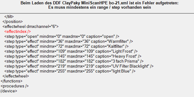

Hallo,
hat jemand ein DDF für ClayPaky MiniScan HPE ( DMC 3.2) .. bin neu dabei arbeite mich erst gerade ein.

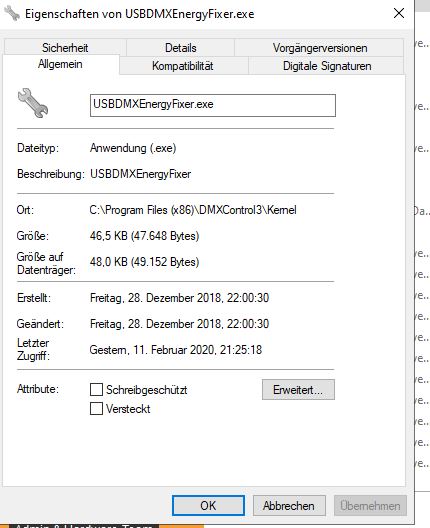

Viele viele Stunden .. hab nochmal alles deinstalliert und neu installiert und nochmal alles hin und her geschoben .. dann kam die Melderung wieder mit dem USB Energy.. wobei der fix meldet das nichts zu reparieren ist .. nach dem Neustart des Programmes läuft nun die Box un ddie LED ist auf grün

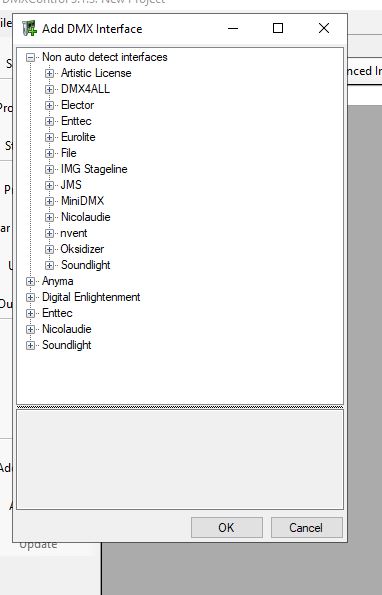

.. habe sie nochmal rein kopiert, geändert und nun taucht die Box auf.. jetzt kann ich Sie anwählen aber es passiert ganz gar nichts ... wie bei der DMC 3.2 version . es geht ein kleines Fenster auf und Sanduhr
ja .. siehe Screenshot von eben und dem jetzt .. wurde auch auf zulassen gesetzt

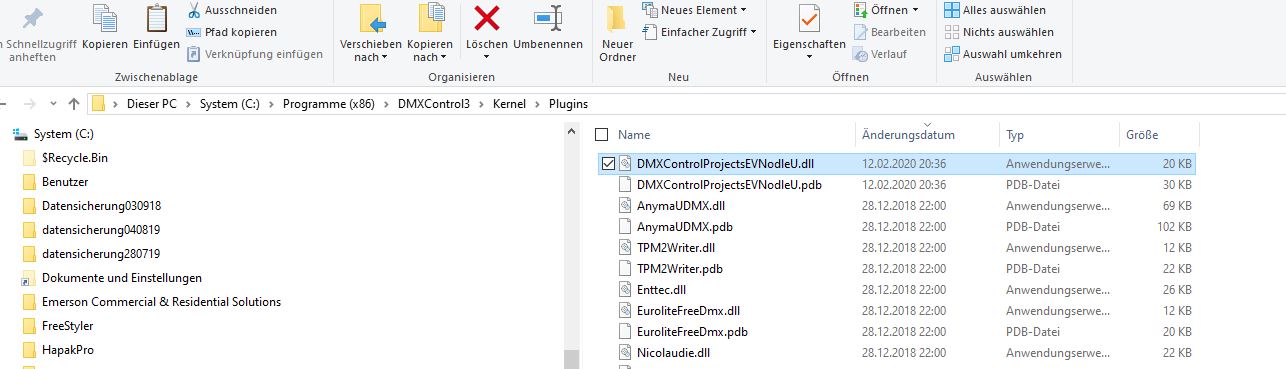

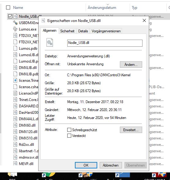

hier steht nichts .. trotz änderund der DLL und kopieren der plugins dateien.
Das Modul taucht auch nicht im Windows Gerätemanager unter USB Geräte aus.

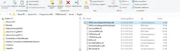

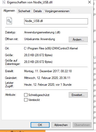

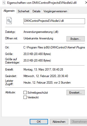

ich habe die DLL gemäß Anleitung hinein kopiert .. es taucht keine Nodel Box R4S auf
hallo, habe es mit beiden versionen probiert.. Alles deinstalliert und wieder installiert. Im Moment ist die dll drauf die im Installationspaket der 3.1.3 dabei ist ( wurde gestern gegen 22.00 Uhr heruntergeladen und installiert) . Ich bestelle mir jetzt zusätzlich mal eine Box bei DMX4all. Kann die Nodle auch Freestyler und IP Symcom?
