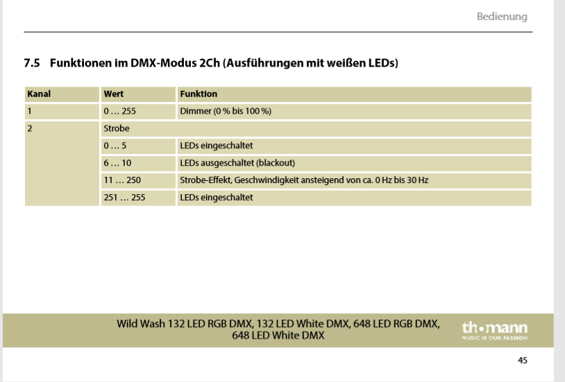

Hallo Leute,
Kann mir jemand eine DDF für diesen Staiville Strobe basteln?
Habs schon mit ähnlichen Vorlagen selber versucht, aber ich bekomme immer nur "corrupted ddf" raus.
Ich brauche lediglich den Channel 2.
Hier mein Versuch:

Wäre super wenn mir da jemand unter die Arme greifen könnte.
Im Anhan ein Screenshot vom Channel 2 und die gesamte Bedienungsanleitung als PDF
