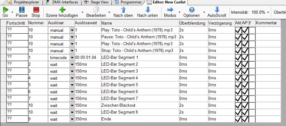

    Oh Mann, das hatte ich eigentlich schon getestet, aber ich wie ich eben feststellen musste, wurde das Interface beim Ruhemodus deaktiviert, deswegen gab es keinen Output ans Licht [facepalm].
    OK, das funzt tatsächlich. Ich hab die 3 Befehle Pause/Play/Stop jetzt ans Ende geschoben und das Licht geht an. Es gibt wohl keine Möglichkeit, dass man sagt, starte ab dem angewählten Punkt der Cuelist oder gar einen bestimmten Bereich, so dass man diese(n) im Loop laufen lassen und optimieren kann?
    Jedenfalls hab ich meine Cuelist mit dem Licht kopiert und unter dem Ende eingefügt. In Audacity den zweiten Timecode geholt und eingetragen (00:00:02.74)....das will er nicht (Auslösewert not valid)? In welchem Format erwartet er den Timecode? Die ersten drei Blöcke stehen ja für Stunde (0-23), Minuten (0-59) und Sekunde (0-59). Hinter dem Punkt stehen dann normalerweise die Millisekunden von 0-99.
    Sorry für die vielen Fragen, aber ich scheine mit den faslchen Schlagworten zu suchen :(
    Gruß
    Thorsten
    edit: die Cue-List läuft jetzt weiter, weil ich anstatt des Timecodes einfach ein entsprechend langes Wait eingebaut habe. Aber es würde mich schon interessieren, was ihm an 00:00:02.74 nicht gefällt

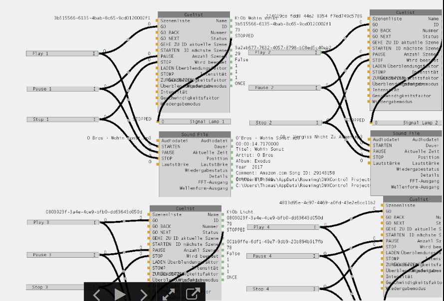

    LightningBrothers : Danke für den Link. Da erfahre ich zwar, wie ich die Mucke importiere, starte, pausiere und stoppe ...aber gibt es tatsächlich keine andere Möglichkeit, das Abspielen zu steuern, als solch eine "Befehlskette" zu generieren?
    Und man erfährt leider nicht, wie man jetzt parallel sein Licht ansteuern kann.
    Ich hab das mal getestet und diese 4 im Video gezeigten Befehle über meine Cue-List von heute Morgen gesetzt. Das Lied startet, aber das Licht bleibt aus. Die Trigger (sind euch englische oder deutsche Begriffe aus der Oberfläche lieber?) waren heute Morgen "wait" und dann die Zeit für die einzelnen Schritte in Millisekunden. Wie starte ich jetzt das Licht? Ich habe dem ersten Licht-Befehl "Dimmer Segment 1 auf 100%" mal den Timecode 00:00:01.06 (laut Audacity startet die Mucke im MP3 bei 00:00:01.064) gegeben, den rest gelassen....aber es passiert nix. Erst wenn ich die Befehle (Play, Pause, Play, Stop) durchlaufen habe und nochmals Play drücke, rennt das Licht unkoordiniert los.
    Hat jemand mal ein Beispiel, wie das geht?

    Morschen zusammen.
    OK, cool. Nach dem Anschauen eines YT-Videos habe ich eine Stairville LED-Bar 240/8 angeschlossen, das entsprechende DDF geladen (danke an den Autor J.Meisel) und die 8 Segmente abwechselnd auf 100% gedimmt. Das Ganze jeweils als Szene hinzugefügt, mit entsprechenden Zeiten versehen und habe jetzt den Anfang von Totos "Child's Anthem" als Lauflicht...so hatte ich mir das vorgestellt :love:
    Das ist natüroich ein Gefuddel, bis da die Zeiten stimmen, aber es ist (selbst für mich) machbar.
    Als nächstes schau ich mir an, wie ich den Song einfügen kann, so dass das synchron zur Musik läuft.

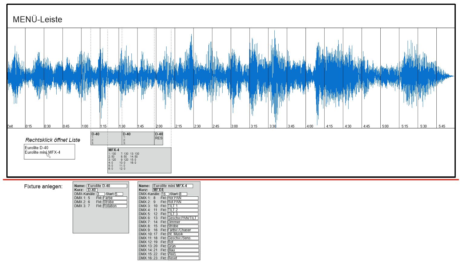

    Tach zusammen.
    Ich würde ja wirklich gerne mal eine Licht-Choreo zu bestimmten Musikstücken erstellen, aber das scheint echt kompliziert zu sein. Nach einigem Rumgrübeln und lesen bin ich zu dem Schluss gekommen, dass es ja gar nicht so kompliziert sein muss.
    Achtung, jetzt kommt eine naive Spinnerei von jemandem, der nicht viel Ahnung hat...weder von Fixtures/DMX, noch von Programmierung. Gedacht ist dies zum Einfachen Erstellen einer Musik-Licht-Show für Hobby-Zwecke mit einer übersichtlichen Anzahl an Geräten. Ich spreche nicht von großen Bühnenaustattungen.
    Das Thema passt auch nicht wirklich hier ins Forum, weil was ich beschreibe, "Konkurrenzprodukt" zu DMX-Control wäre (also eher nicht, weil viel weniger Funktionen). Ich hoffe, das ist OK. Ich wüsste sonst nicht, wo mehr DMX-Wissen versammelt ist.
    Ich stelle mir vor, eine Oberfläche wie bei einem Videoschnittprogramm zu haben. Hat sicher jeder schon mal gesehen. Man zieht verschiedene Videoschnipsel auf eine Spur. In einer "Effektspur" kann man dann Titel und verschiedene Übergänge hinzufügen. In einer extra Tonspur kann man Musik und Geräusche hinzufügen. Das Ganze wird in einer Zeitleiste dargestellt.
    Ich hab mal was gezeichnet, damit ihr versteht, was ich meine: siehe Bild.
    Zunächst muss man die Fixtures anlegen. Denkbar wäre hier eine Art interne Datenbank oder z.B. auch DDFs zu verwenden, die man für jedes Preojekt separat lädt. Da es hier um wirklich simple Effekte für den Hobbybereich geht, wäre es wohl ausreichend, die programmintern anzulegen. Angegeben wird Name, Kurzname (wird im Fenster angezeigt), Anzahl der DMX-Kanäle, Startadresse. Dann werden die DMX-Kanäle angezeigt und man kann angeben, welche Funktion diese haben. Ggfs. kann man nach dem Laden des Songs auswählen, welche Fixtures man überhaupt darin verwenden möchte (falls man doch etwas mehr Geräte hat und es sonst unübersichtlich wird).
    Man kann einen Song laden....MP3, WAV, was auch immer. Dargestellt wird die Wellenform. Darunter befinden sich Spuren, in die die man (wie man Videoschnitt) Effekte in Form von Fixtures mit vorgegebenen DMX-Werten einfügen kann.
    So. Man geht also dann im Bereich unter der Wellenform auf eine Zeit und drückt die rechte Maustaste. Es öffnet sich ein Kontextmenü mit einem Punkt "Effekt hinzufügen" und danach eine Liste mit den angelegten (ausgewählten) Fixtures. Man wählt das gewünschte Gerät aus und es wird ein Kasten eingefügt. Der Kurzname wird angezeigt sowie die DMX-Kanäle (oder auch nicht, falls der Platz nicht reicht). Mit einem Rechtsklick auf den Kasten öffnet sich ein Menü und man kann "Bearbeiten" auswählen. Hier kann man nun den einzelnen Kanälen Werte zuordnen. Z.B. lässt man den D-400 mit blauen Strahlen langsam rotieren. Nachdeem die Werte eingetragen wurden, klickt man OK und der Effekt startet im Lied an dem Zeitpunkt, an dem er unter der Wellenform sitzt. Man kann den Kasten dann verschieben und/oder in die Länge ziehen, um den Effekt zu verlängern. Wenn die End-Position erreicht ist, erhalten alle Kanäle automatisch eine 0, das Gerät geht aus. Oder der Kasten wird nicht in die Länge gezogen und das Gerät läuft mit der aktuellen Einstellung weiter, bis ein weiterer Kasten mit anderen Werten kommt oder man einen Reset-Block setzt. So ein Kasten lässt sich der Einfachheit halber kopieren, damit man schnell nur geringfügige Änderungen machen kann.
    Dann drückt man den PLAY-Button, der Song wird abgepielt und dabei werden zur jeweiligen Zeit die entsprechenden Signale an die DMX-Schnittstelle ausgegeben.
    Ähm, ich glaube, das war's auch schon. Wie gesagt, ganz einfache Effekte, ohne zeitliche Präsizion auf die Millisekunde genau. Strobe bei 1 Minute an, nach 15 Sekunden wieder aus. Keine großartigen Moving-Head-Bewegungen oder dergleichen. Wobei man sowas (oder auch Hoch- und Runterdimmen) natürlich machen könnte, indem man anstatt eines festen Wertes einen Bereich von x bis y angeben kann und dieser Wert dann im Verlauf der Effektdauer (Kastenlänge) entsprechend erhöht bzw. verringert wird. So könnte man Fades, aber auch MH-Schwenks realisieren.
    Was meint ihr dazu, wäre sowas mit vertretbarem Aufwand machbar? Wenn ich eine einfache Programmiersprache hätte, mit der das grundsätzlich gemacht werden kann, würde ich mich glatt mal dransetzen und es versuchen.
    Oder gibt es sowas bereits?
    Wäre super, wenn ihr mir mal eure Gedanken dazu mitteilen könntet :)
