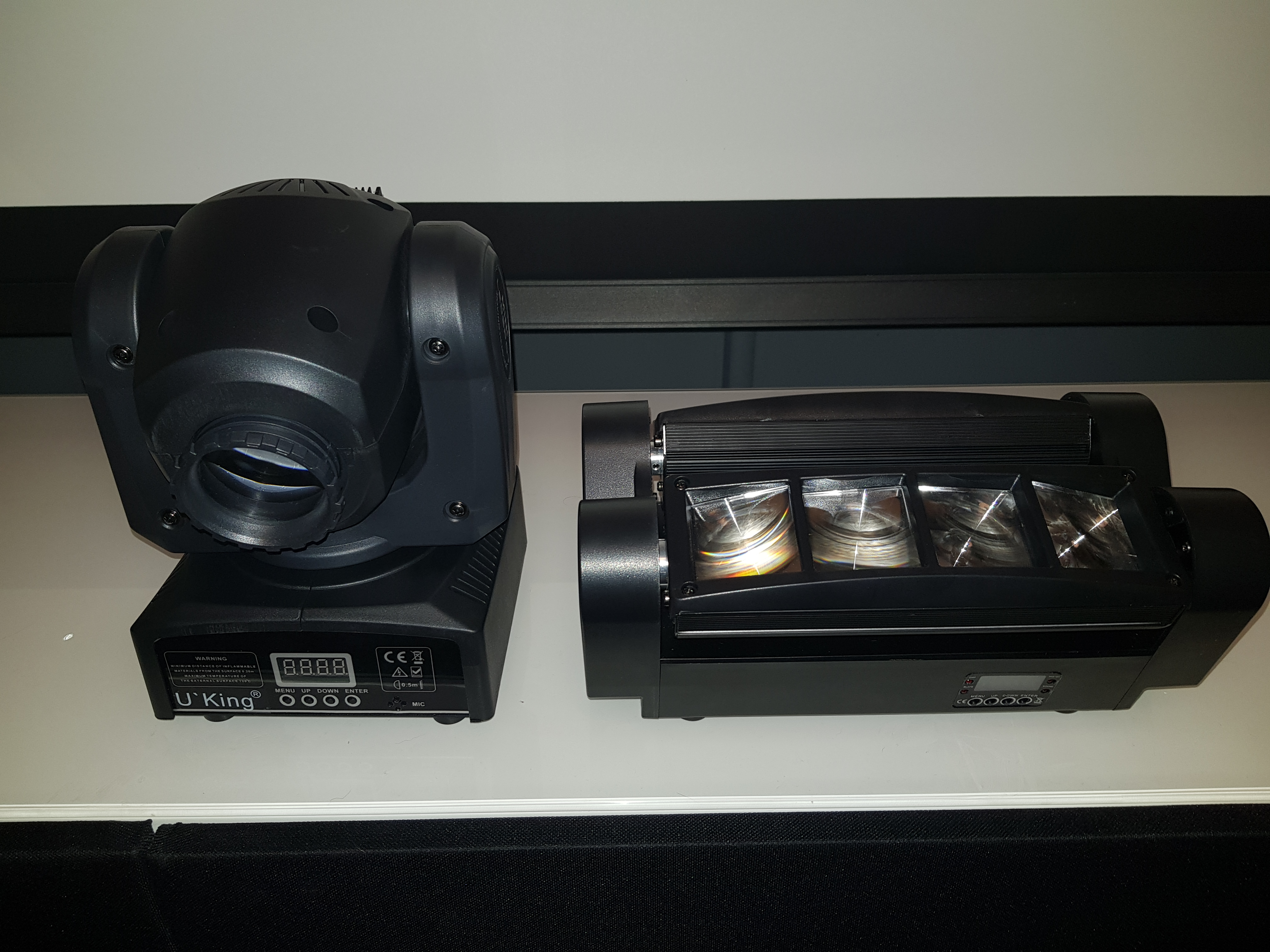

Deine Frage lässt sich in dem Sinne relativ schnell beantworten: es hängt von deinen Ansprüchen ab und wie viel Geld du bereit bist, für einen DMX-Controller auszugeben. Grundsätzlich kannst dann das Audiosignal von deiner Endstufe nehmen und diese mit dem entsprechend gekennzeichneten Audio-Eingang von einem DMX-Controller verbinden.
Da du jetzt aber schon über vergleichsweise komplexe Geräte verfügst (insbesondere im Falle des Spider Moving Heads), wäre hier in der Tat die Frage, ob du dir nicht mal direkt eine PC-Software wie zum Beispiel DMXControl ansiehst und dann über ein USB-DMX-Interface nachdenkst. Gerade die günstigen DMX-Controller kommen gerade bei bewegtem Licht und noch viel mehr bei Geräten mit vielen Beams (beim Spider sind es ja schon 8 einzeln ansteuerbare Beams) schnell an ihre Grenzen, sodass du im schlimmsten Fall keine nennenswerte Unterschiede zu den internen Programmen erzielen kannst.
Wo ich dich aber direkt vorwarnen muss: egal ob DMX-Controller oder Software - beides benötigt diverse Vorarbeit vor dem eigentlichen Programmieren und auch das Programmieren bedarf einer gewissen Einarbeitungszeit. Du musst dich hier schon einige Zeit mit dem Thema (das können auch schnell mehr ein paar Tage werden) auseinandersetzen und nach Möglichkeit über ein wenig Durchhalte-Vermögen verfügen.
Dies für den Moment mal so als groben Einstieg. Bei weiteren Fragen einfach melden.

Danke Stefan das war schon mal ein Stück weit hilfreich.
Der spider soll eventuell durch einen zweiten moving head ersetzt werden.
Über Software und Interface hab ich auch schon einiges gelesen.
Was wäre denn jetzt für mich die einfachste Lösung, mein licht mit musik zu verbinden?
Gerade wenn man selber zu Hause feiert ,ohne das man selber ständig hinter dem Pult oder pc steht?
Es soll dann auch noch so eine leiste mit par lichter kommen.
Ich besitze einen moving head und einen spider moving head .
Habe die bisher immer über das eingebaute Mikrofon laufen lassen.
Da dieses leider nicht immer so schön rüber kommt, wollte ich mal fragen was es da für Alternativen gibt?
Hab schon ein bisschen geforscht um netz .
Es gibt ja dmx controller mit audio in an Schluss!
Könnte ich solch einen mit meinem pioneer vsx923k verbinden?
