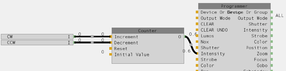

Ich habe ein MIDI-Board mit einem Rad, was ich benutzen möchte, um die Intensität des aktuell selektierten Gerätes zu steuern.
Wenn ich das Rad im Uhrzeigersinn drehe wird der Zähler erhöht. Linksherum wird es verringert. Der Programmer merkt sich aber den letzten Wert. Wenn ich ein neues Gerät auswähle und dann das Rad drehe, so wird die Intensität sofort auf den letzten Wert gesetzt.
Was ich brauche ist eine Möglichkeit den Intensitätswert des aktuell selektierten Gerätes abzulesen und das dem Zähler als Initial Value zu liefern. Kann mir jemand ein Vorschlag geben?

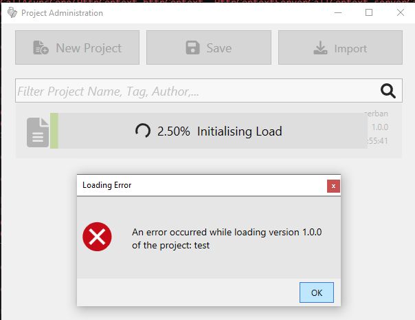

Ich wollte SoftDesk Plugin (File Size: 200.48 kB Version: 3.1.0 Author: DMXControl Projects e.V. Date: 26 July 2017) installieren.
Hier ist ein Ausschnitt aus der Log Datei
Wie GENAU wird das Softdesk Plugin installiert? Einfach die entpackten Dateien in das Plugin Verzeichnis zu kopieren funktioniert nicht.
