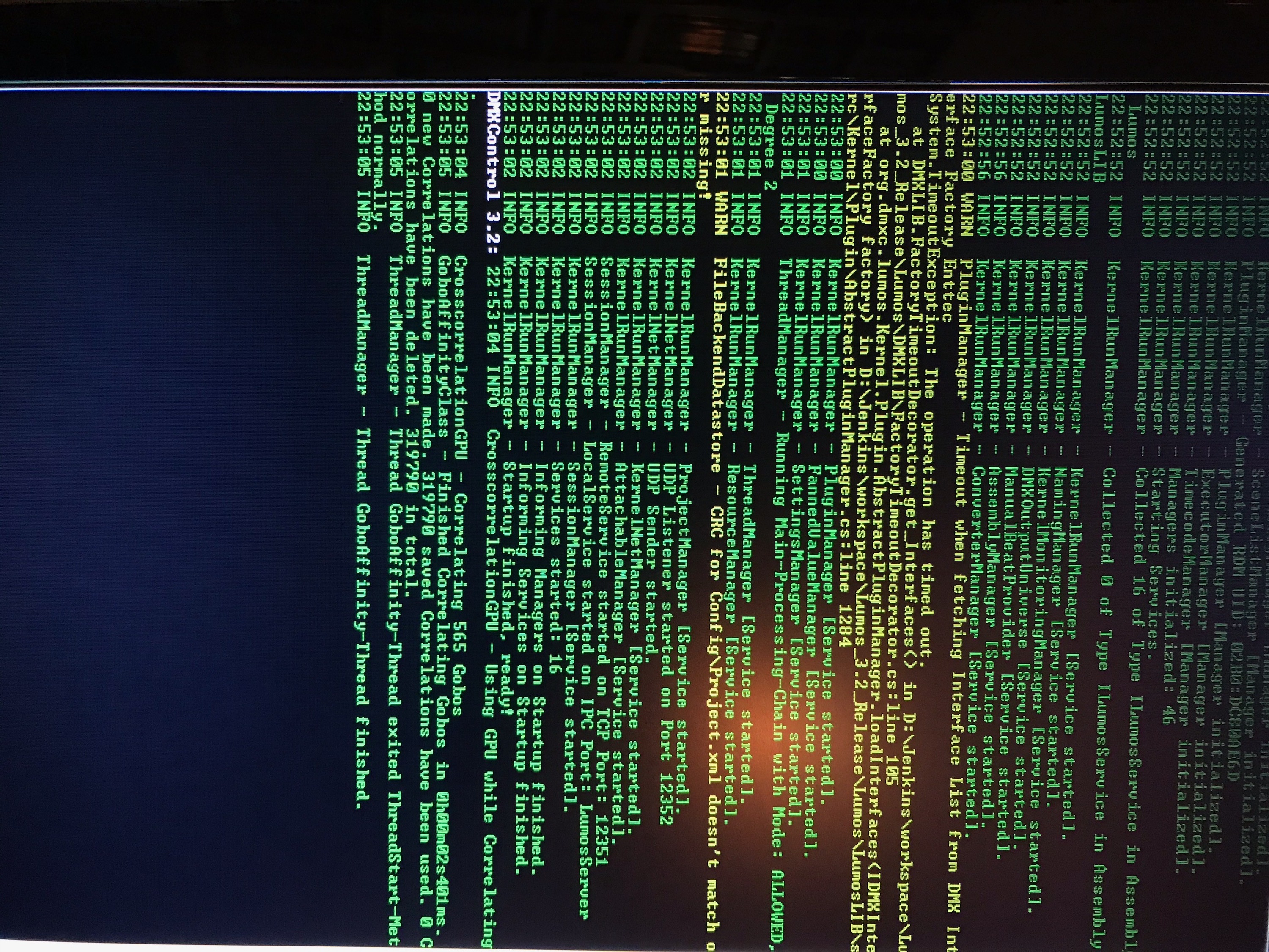

Leider muss ich mich heute mit einem neuen Problem an euch wenden.
Habe das Interface "Enttec DMX USB Pro MK2" an den PC angeschlossen und auch das Plug in entsprechend installiert. Auch die Lichter sind schon im Programm hinterlegt. Leider kann ich jedoch noch keins der Lichter ansteuern.
Ich vermute, dass ich irgendeine Funktion noch nicht aktiviert habe oder vergessen habe einen Haken zu setzten. Hat jemand einen Tipp für mich?
